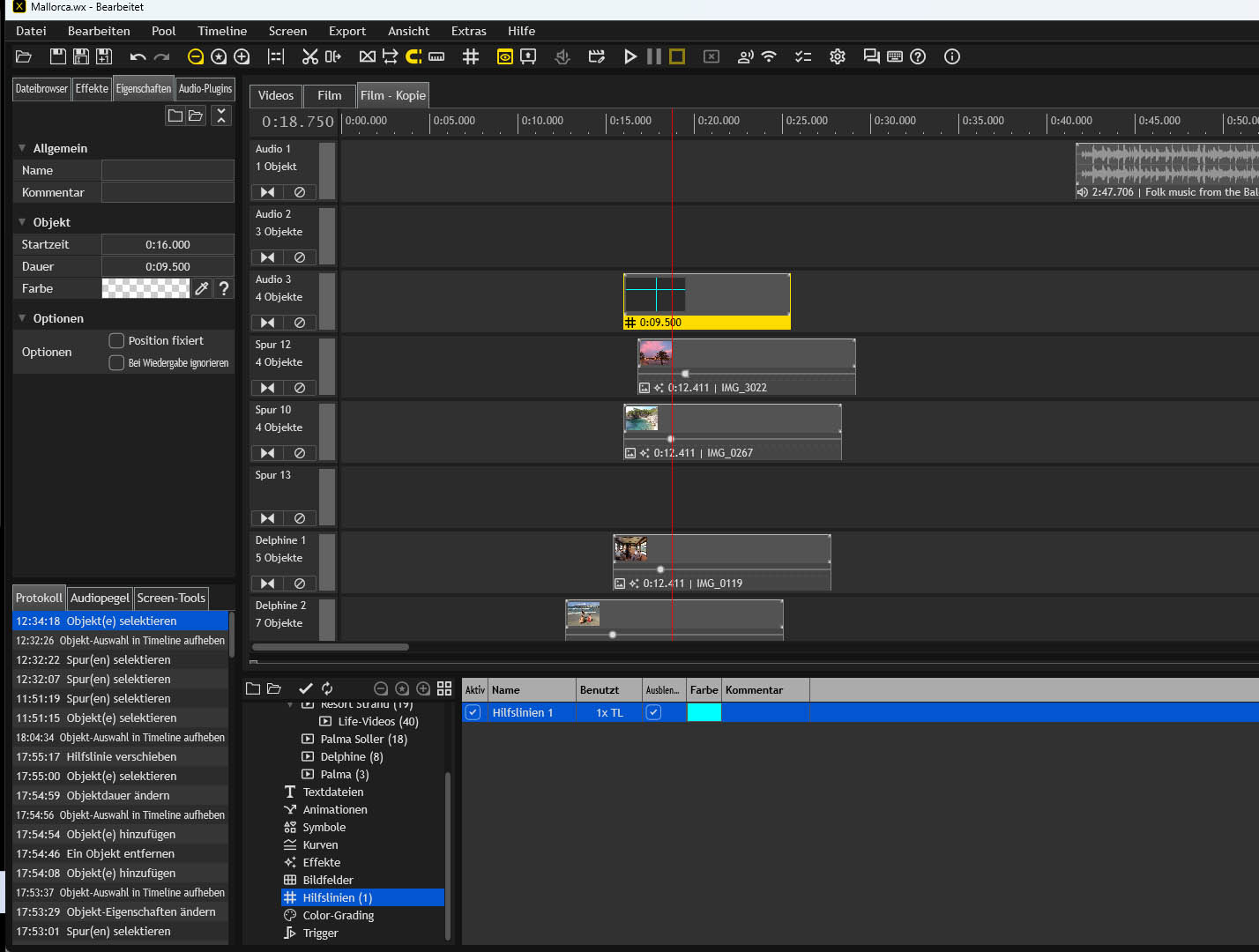

das hatte ich auch gedacht, doch bei mir schauen die Eigenschaften so aus.Bild
Was mache ich falsch oder was läuft falsch?

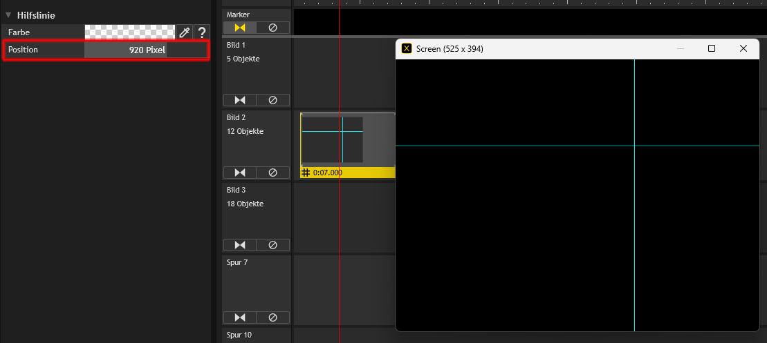

Du musst lediglich beim In-Screen-Editing eine Linie im Screen mit der Maus anklicken und schon siehst Du deren Eigenschaften im Eigenschaften-Panel. :-)
Beiträge: 541
Hallo Ralf,
  • Als erstes selektierst Du das Hilfslinienobjekt in der Timeline
  • Dann klickst Du im Screen auf die Hilfslinie, die Du verschieben möchtest
    (im Screenshot unten die vertikale)
  • Nun kannst Du in den Eigenschaften links die Position
    • entweder in Pixel (Einfach einen Zahlenwert eintragen, z.B. "920")
    • oder in Prozent (z.B. "65,7%") eingeben.
      (Wings X rechnet den Prozentwert automatisch in Pixel um und trägt diesen Wert denn bei Position ein.)
