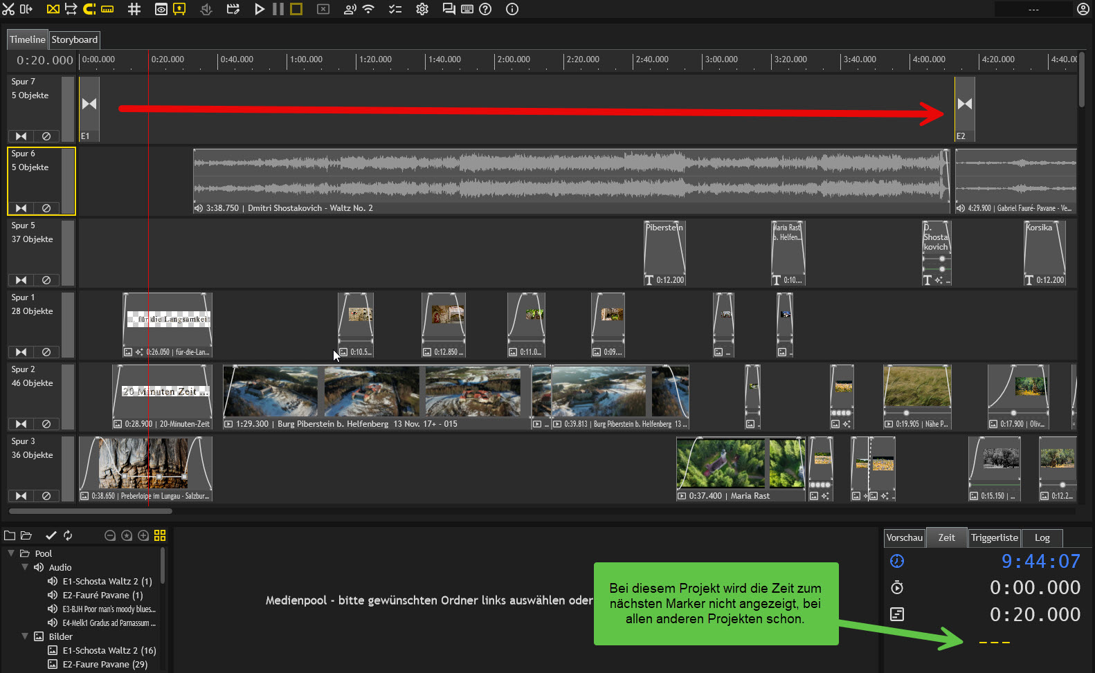

Fehlende Zeitanzeige zum nächsten Marker
hätsch
Beiträge: 128
S. Anhang. Bitte um Abklärung.
Danke und herzliche Grüße
Heinz

Hallo Heinz,
du hast bei diesem Projekt vergessen, in der Spur bzw. Spurkopf >< zu aktivieren, dass es sich hier um eine "Positionsspur" handelt.
Dann kommen auch die Zeiten bis zum Marker und - falls gesetzt - auch der Name des Markers.

Vielen Dank, Achim. Eh klar, na ja, Es handelte sich um ein relativ weit zurückliegendes Projekt ...
