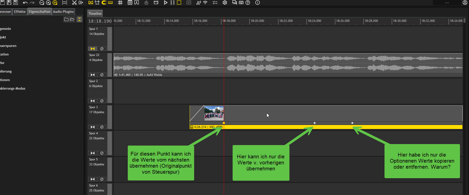

Bin für eine Erklürung dankbar. S. Anhang.

Hallo Heinz,
Ich kann deine Beobachtung nachvollziehen: es k:önnen nur Werte kopiert werden von Steuerknoden die einen anderen Wert haben als die Zielknote.
In deinem Fall werden die zweite und dritte Knoten die gleichen Werte haben.
Daher kann Nummer zwei nur von Nummer einz übernehmen, und nummer einz nur von Nummer zwei.
