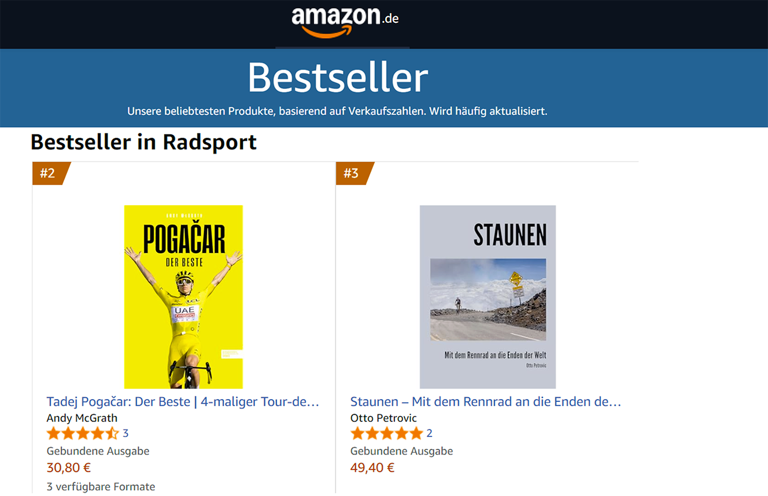

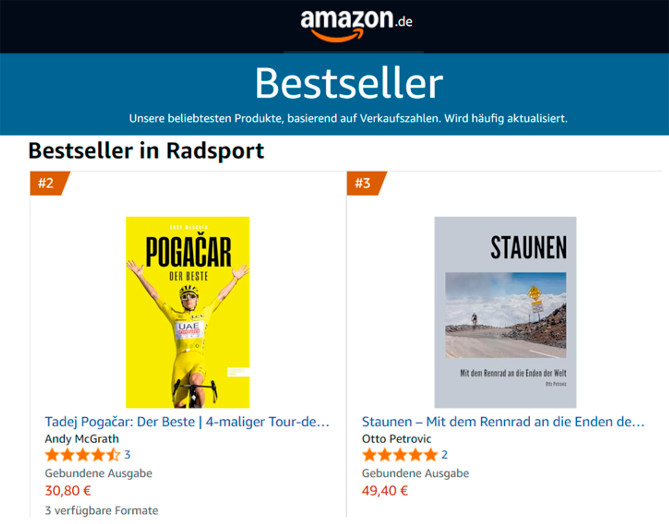

Jetzt habe ich zwei Screenshots angehängt, die die Unschärfe genau zeigen. Einmal Anzeige am Fullscreen von Wings, dann selbe Datei Anzeige in einem Media Viewer. Alles mir bekannte versucht. Auch konvertieren, Neustart, etc. Sorry, aber das ist ein echter Showstopper. Warum gerade bei diesem Bild ist mir unklar.
- Wings Scharf Anzeige in MediaViewer Klein.png (413.91 KiB) 34778 mal betrachtet
- Wings Unscharf Anzeige in Wings Klein.png (447.77 KiB) 34778 mal betrachtet
... wenn ich den Screen mehrmals zwischen 1. und 2. Monitor hin- und herschiebe und die Größe (=Auflösung) ändere, wird das Bild plötzlich scharf. Das kann ich jetzt feststellen. Eine genaue Reproduzierbarkeit aber noch nicht. Offensichtlich liegt das Problem im Umrechnen der Original-Bildauflösung durch Wings in die jeweilige Screen-Größe.
