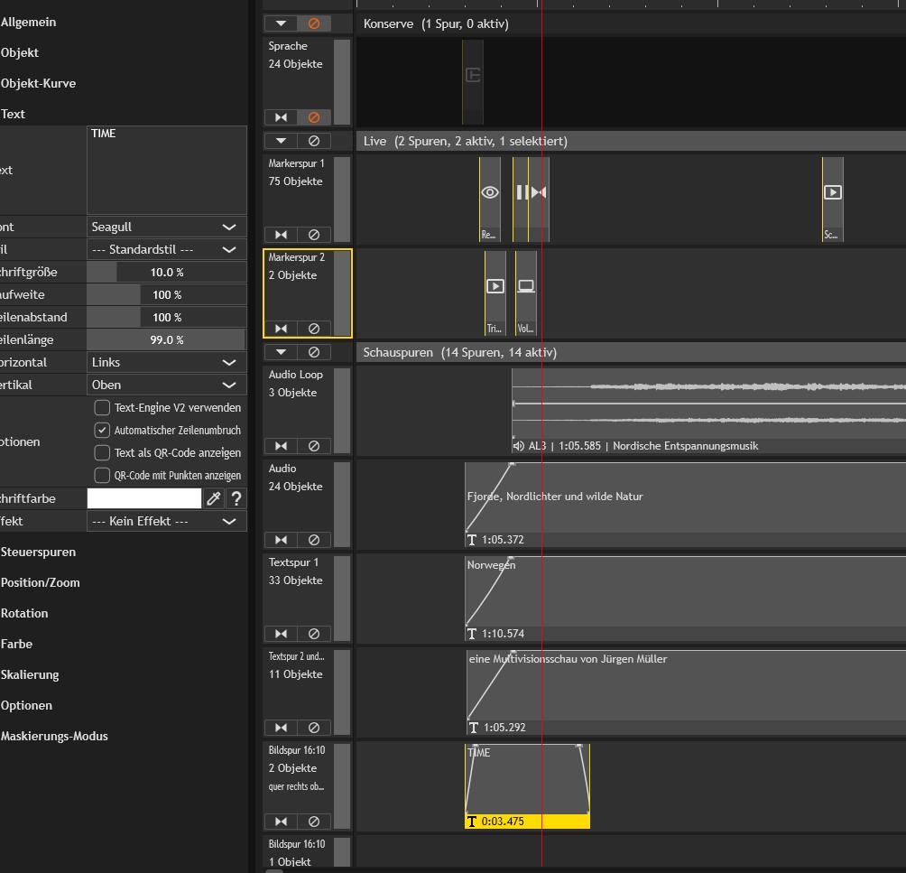

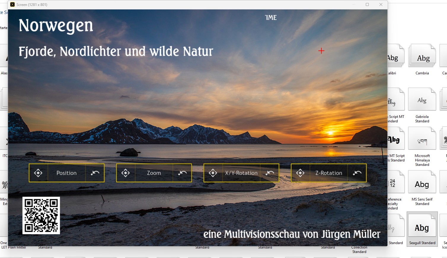

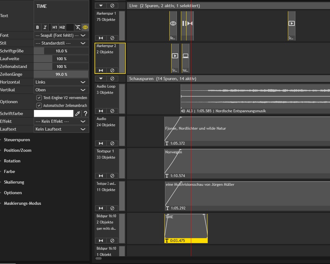

hier schon das erste Problem mit Texte V2: wenn ich die Textengeine V2 verwende, fehlt auf einmal der Font (Seagull Standard). Im Font Verzeichnis ist Seagull da und installiert. Bei V1 geht's ... ach ja, und wie kann ich dann die Uhrzeit einblenden (TIME)? Braucht's da eine Variable?
Danke und liebe Grüße, Jürgen

- Beiträge: 3853
Hallo Jürgen,
in meinem Ankündigungsthread findest Du die wichtigsten Infos. Wenn ein bestimmter Font (noch) nicht funktioniert, dann musst Du diesen durch einen anderen ersetzen. Du kannst mir den Font gern schicken und ich schaue mir mal genauer an, woran das bei dem speziellen Font liegt.
Und für Zeit, Datum, etc. gibt es (ab Pro-Lizenz) folgende Platzhalter:
DATE
TIME
TIME_S
TIMELINE_1
TIMELINE_10
TIMELINE_100
TIMELINE_1000
OBJECT_1
OBJECT_10
OBJECT_100
OBJECT_1000
COUNTDOWN_1
COUNTDOWN_10
COUNTDOWN_100
COUNTDOWN_1000
Du musst diese in geschweifte Klammern setzen ( also z.B.: {TIME_S} ) und dann wird der Platzhalter im Screen live durch den jeweiligen Wert ersetzt.
Viel Erfolg!

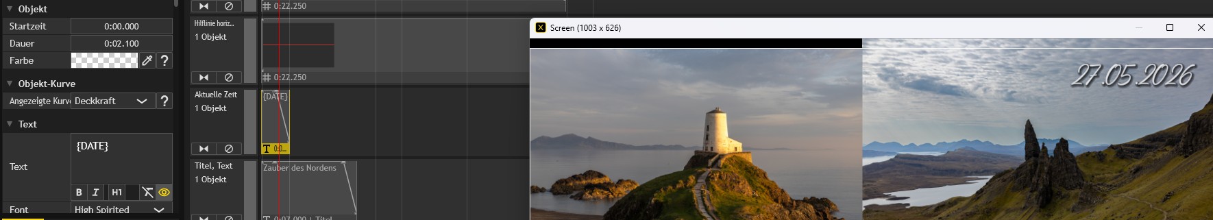

mit dem neuen Text Editor habt ihr einen tollen Job gemacht. Erleitert vieles!!
Folgende Funktionen kann ich noch nicht "zum Laufen" bringen:
- Die Anzeige des Datums z..B.
- Habe das Schlüsselwort "DATE" in geschweifte Klammern gesetzt
- Angezeigt wird 00.00.0000 aber nicht das aktuelle Datum
- Gleiches Verhalten bei TIME bzw. TIME_S (00:00 bzw. 00:00:00)
Zwei Fragen:
- Was mache ich falsch?
- Was bedeuten die anderen Schlüsselworte (z.B. TIMELINE_1, ......)?
