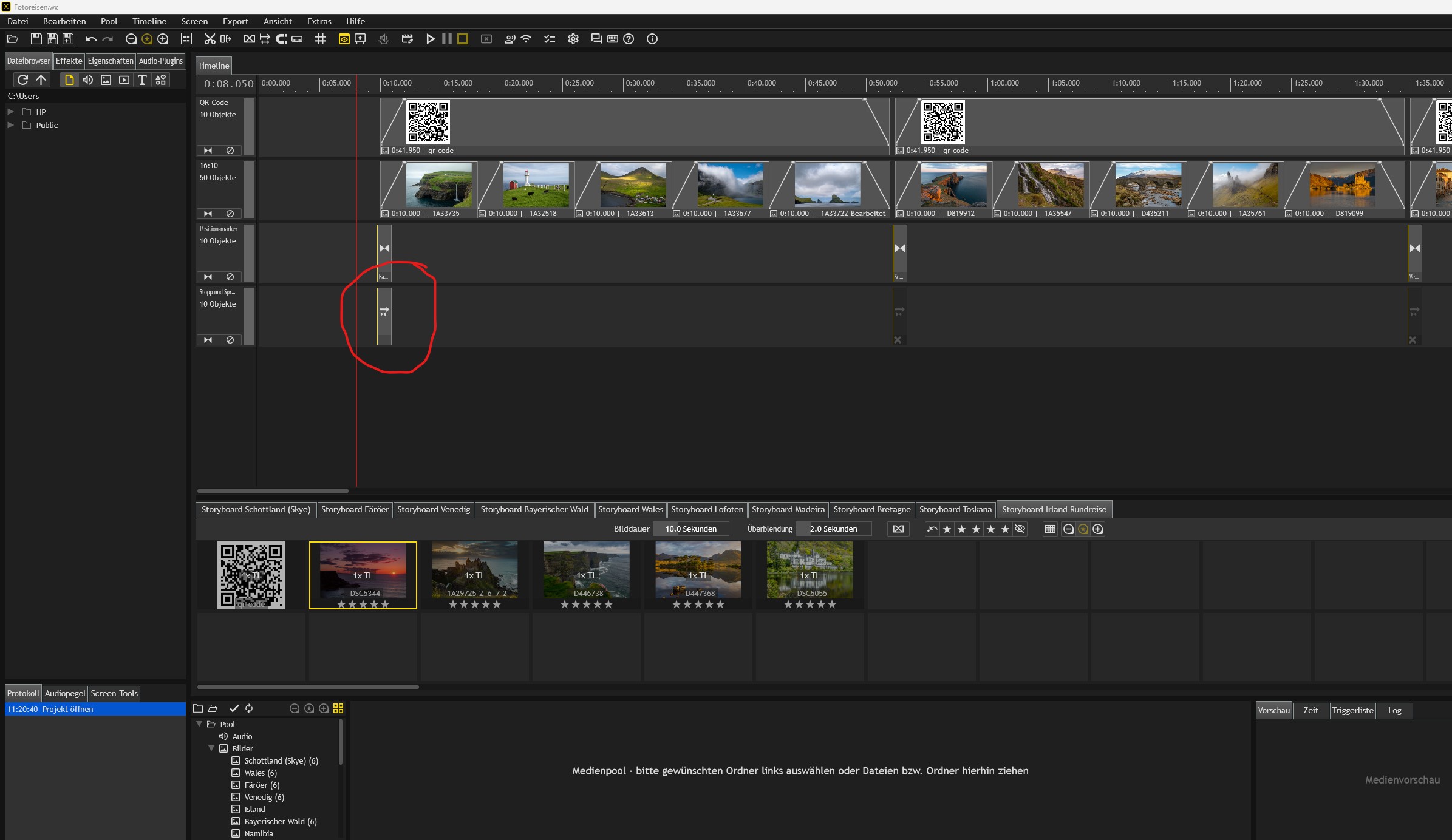

vielleicht hat ja jemand eine Idee zum folgenden Problem: in der Schaupause möchte ich unsere Fotoreisen bewerben. Wie schon anderweitig gepostet, ist ja der Aufruf eines externen Projektes nicht möglich. Ich möchte aber nicht in jede Schau jede Timeline bei einer Änderung neu einkopieren müssen. Christoph hat ja dafür das Aufrufen bzw. Integrieren eines Video empfohlen, dass zwar so funktioniert, aber eine entscheidende "Schwachstelle" hat: ich kann keine Sprünge machen.
Wozu das?
Im Projekt "Fotoreisen" sind alle möglichen Reisen drin, aber nicht alle finden derzeit statt und ausgebuchte Reisen sollen auch übersprungen werden (in diesem Beispiel die Färöer und es soll gleich zu Schottland gesprungen werden). Das ginge problemlos mit Sprungmarkern, die aber beim Erstellen eines Videos logischer Weise ignoriert werden.
Hat jemand eine Idee, wie man das realisieren könnte?
Danke und liebe Grüße aus Hof, Jürgen

Hallo Jürgen,
wenn ich Dich richtig verstanden habe, hast Du dieses Werbevideo im Projekt integriert. Dort kannst Du doch (Sprung-)Marker setzen und die entsprechenden Teile des Videos überspringen. Das hat den Vorteil, dass Du nicht jedesmal das Video neu rendern musst, sondern für jeden Show-Termin einfach die entprechenden Abschnitte weglassen kannst.

nein, es soll und darf eben NICHT als zusätzliche Timeline integriert sein, denn sonst wäre es ja 1. kein Problem und 2. müsste ich ja den Werbeblock bei Änderungen IN JEDER Schau immer wieder ändern.
also, nochmal; der Werbeblock sollte autark laufen und eine Änderung darin von jeder Schau aus ausrufbar sein. Ein externes Video mit externem Player klappt schon mal nicht, das hatten wir schon besprochen. Außerdem fällt die Variante Video eh flach, da in einem Video keine Sprungmarker machbar sind.
Nochmal zur Erklärung, warum Sprungmarker: das Werbevideo enthält "gültige" und "ungültige" Abschnitte, d. h. die "ungültigen" müssen per Sprungmarker übersprungen werden.
Gibt's da eine Lösung?
Danke und liebe Grüße, Jürgen

... hab's grad nochmal probiert: beim Videoexport greift KEIN Sprungmarker ...
... und jetzt verstehe ich, was Gerhard meint, aber bei einer Änderung der "gültigen" und "üngültigen" Sequenzen müsste ich ebenfalls in jeder Schau andere Sprünge setzen ...

Hallo Jürgen,
Du könntest Dir ja mal überlegen, ob die Max-Lizenz vielleicht weiterhelfen würde. Diese wird z.B. von Explora genutzt, um bei großen Tourneen in jeder Stadt angepasste Werbeblöcke zu zeigen, ohne dass das Projekt jedesmal geändert werden muss. Das läuft alles über Variablen und bedingte Trigger bzw. Triggerlisten und erfordert beim Start der Show lediglich die Auswahl des Ortes aus einer Liste der einzelnen Tournee-Orte.

Hallo Jürgen,
wie ich Deinem Screenshot entnehme, hast Du den kompletten Werbeblock mit allen Themen in einem Projekt zusammengefasst. Es wäre doch folgendes denk/machbar:
- Jede Untergruppe (z.B. "Schottland", "Venedig" etc.) komplett mit allen Spuren in jeweils eine Gruppe zusammenfassen. Das geht ganz einfach und schnell: Mit der Maustaste den gewünschten Bereich in der Zeitleiste aufziehen (ist dann gelb markiert), alle Objekte darunter auswählen und gruppieren.
- Wenn Du nun einen Werbeblock rendern möchtest, wählst Du einfach die gewünschten Untergruppen aus (geht ja ganz schnell: ein Klick=eine Untergruppe) und gibst beim Video-Ausgabedialog Nur selektierte Objekte an.
