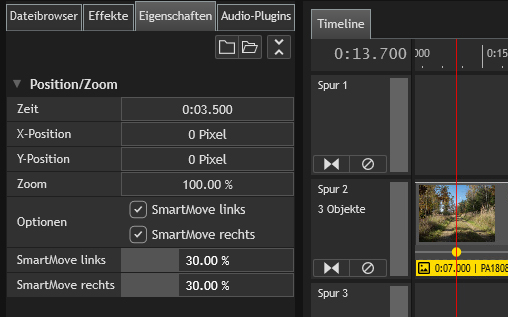

habe jetzt nochmal in Vor-4.2-Versionen nachgeguckt. Und da wird folgendes im Eigenschaften-Panel angezeigt, wenn man einen Keyframe selektiert:

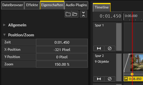

Als ich in der Version 4.2 einen Keyframe ausgewählt habe, wurde mir dieses Eigenschaften-Panel angeboten:

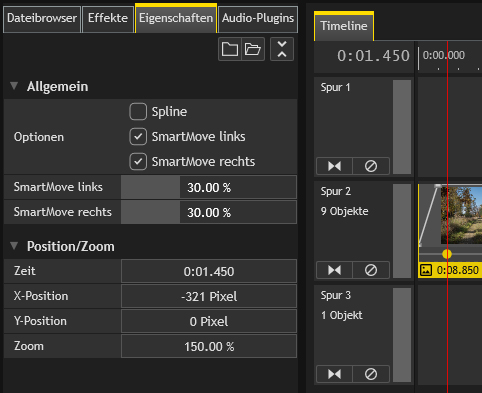

Hier gibt es eine neue Rubrik namens Allgemein. Da diese nicht aufgeklappt war, habe ich das übersehen und war der Meinung, die Einstellungen für die SmartMoves seien verschwunden. Sind sie aber nicht, sondern nur in die neue Allgemein-Rubrik verlagert, in der auch die Option Spline zu finden ist:
Also, dieser Punkt ist geklärt, ich habe die neue Rubrik einfach übersehen.
