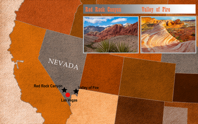

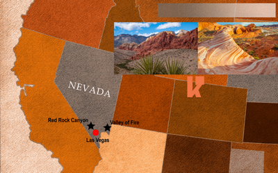

und wieder das Thema Schriften: Du hattest mir empfohlen, so was als Bild zu exportieren, das ist aber nicht möglich, da ich hier einige "Überblendungen" und Effekte drin habe und es kein statisches Bild ist.
Hier der Vergleich Wings 7 und Wings X.
Liebe Grüße, Jürgen

Zu den Texten: Bei Dir scheinen die Texte ja ein großes Problem zu sein, was anscheinend daran liegt dass Du Features (wie z.B. Texte auf Kreisbögen) in Kombination mit Effekten verwendest, die in Wings X nicht existieren. Dafür gibt es in Wings 7 die Möglichkeit, jedes Textobjekt originalgetreu als Bild auszugeben und dieses anstelle des Textobjekts zu verwenden. Wenn das bei Dir auch nicht reicht, weil Du zusätzlich noch andere Dinge (wie z.B. Effekte) auf den Text anwendest, dann bleiben Dir folgende Möglichkeiten: Du gibt die Textpassage in Wings 7 als Video aus und nutzt dieses statt der Textobjekte in Wings X oder Du erstellt die Textobjekte in Wings X mit den darin enthaltenen Features neu. Wenn Du keine Video exportieren möchtest und unbedingt Features wie Text im Kreisbogen brauchst, dann würde ich das in Photoshop erledigen.
Zu den Rahmen: Effekt werden nicht von Wings 7 importiert, aber Du kannst den Rahmen-Effekt passend konfigurieren und im Pool ablegen. Dann brauchst Du ihn nur noch auf die entsprechenden Objekte ziehen. Das sollte mit minimalem Aufwand zum gewünschten Ergebnis führen.

meine Texte sind in der Tat "sehr speziell" und ich werd die tatsächlich in Wings X neu machen (müssen), ansonsten wird's ein "Fass ohne Boden". Und alles andere ist ja auch so weit beantwortet.
Auf alle Fälle bis dahin ein großes Dankeschön an Dich / Euch und ich lass Dich wissen, wenn mir noch was auffällt oder etwas benötigt wird
