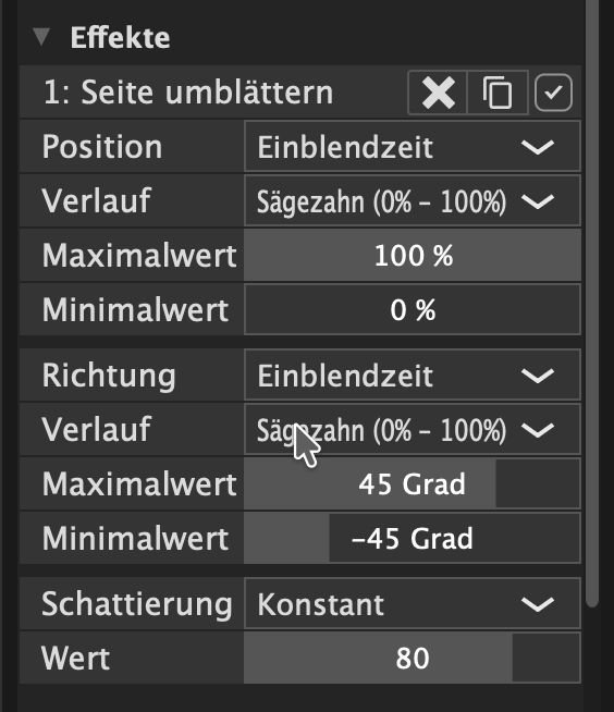

Hallo an alle,
nur um es noch mal zu verdeutlichen und ich denke, dass dieser Effekt oft benötigt wird, würde ich gerne wie im Screenshot dargestellt genau diesen Effekt nutzen nur in umgekehrter Laufrichtung. Also von rechts unten nach links unten. Welche Parameter müsste ich hierfür ändern?

Hallo Volker,
hier meine Einstellungen. (Nur mit einem Bild, dem oberhalb liegenden)

Hallo Volker,
evtl. sind das die von Dir gewollten Einstellungen...

1000 Dank! Endlich klappt es.
Viele Grüße, Volker
