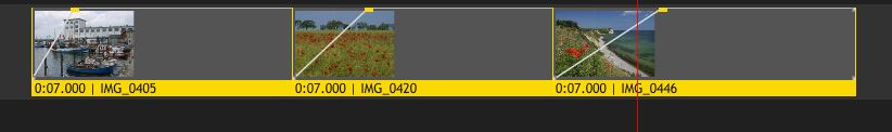

nochmal die Ausgangssituation.
Habe in einer Spur drei Bildobjekte mit jeweils unterschiedlichen Standzeiten und auch unterschiedlichen Aufblendzeiten eingefügt. Wenn ich diese jetzt über die Infospur markiere und dann auf "mit Standzeiten überblenden" gehe, dann werden diese drei Objekte jetzt als Gruppe (kann man nicht mehr in Einzelobjekte zerlegen) dargestellt. Die Standzeit ist auf den Einheitswert eingestellt, jedoch die Aufblendzeiten haben sich nicht auf den Standardwert geändert.
Ich hoffe, Du verstehst mich jetzt.
Bild 3.JPG (23.46 KiB) 5872 mal betrachtet
Hallo Wolfgang,
danke für die Erklärung! Die Crossfades zwischen den Objekten entstehen nur, wenn Du "Crossfades automatisch erstellen" aktiviert hast. Das ist dieselbe Logik wie beim Drag & Drop aus dem Pool in die Timeline. Und die Objekte sind keine Gruppe, sondern Du hast sie ja selbst vorher markiert. Du musst lediglich die Selektion wieder aufheben und schon kannst Du die Objekte wieder einzeln verschieben.
