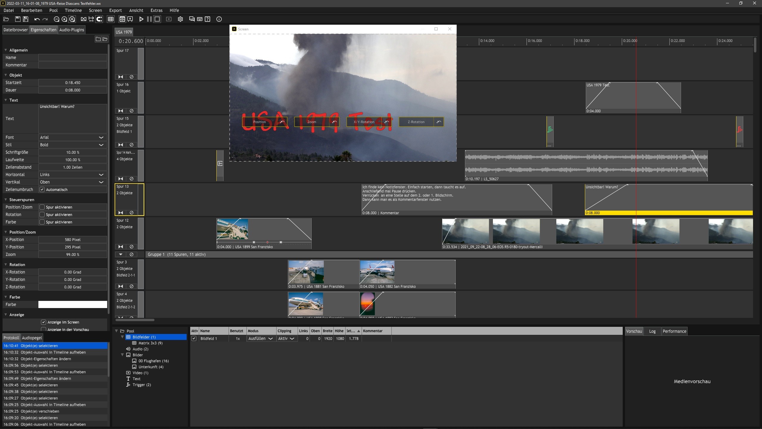

leider muss ich die obige positive Meldung revidieren.
Ich habe den "Textfeldfehler" wiederholen können. Siehe Screenshot:
Ich habe dir über den Support wieder die Original-Projektdatei zukommen lassen.
Bin gespannt, was die Ursache ist. Wahrscheinlich liegt der Fehler bei mir. :?
Trotzdem noch schönen Sonntag
WingsX Screenshot mit Textfehler.jpg (386.33 KiB) 5868 mal betrachtet
Hallo Jakob,
das ist doch wunderbar, denn dann kann ich dem Rätsel ja mal auf den Grund gehen… :-)
Vielen Dank fürs Zusenden und bis bald!
Guten Morgen Jakob,
vielen Dank für die Zusendung Deines Projekts! Die Ursache für den unsichtbaren Text ist denkbar einfach: Du hast diese Spur per Schieberegler im Spurkopf ausgeblendet. Sobald Du den Schieberegler wieder nach oben schiebst, erscheint auch der unsichtbare Text wieder... :-)
Einen guten Start in die neue Woche!
