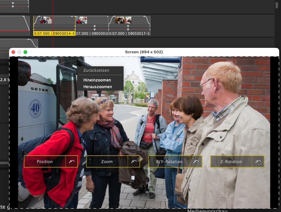

Bei den Bildern werden - da muss ich dir leider widersprechen - nicht alle korrekt übernommen. Das erste richtige Bild hat schwarze Ränder links und rechts.

die Bilder werden von Wings Xngrundsätzlich richtig übernommen. Der von Dir bemerkte Unterschied rührt daher, dass Deine Bilder unterschiedliche Seitenverhältnisse haben und Dein Bildfeld in Wings 7 so eingestellt ist, dass diese Unterschiede bis zu 7% durch Verzerren der Bilder ausgeglichen werden. Diese automatische Verzerrung der Bilder gibt es in Wings X nicht und ich bin mir auch noch nicht sicher, ob es diese Funtkion wieder geben soll.

Das mit den 7% war mir nicht aufgefallen. Ich habe dieses Bild (und auch einzelne andere der Show) per Hand via Zoom angepasst.
