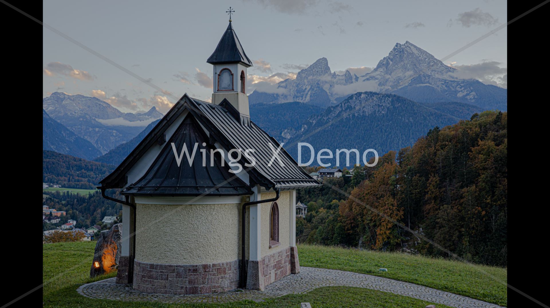

ich habe aktuell die Demo-Version von Wings X zum probieren.
Und gleich mal die erste Frage:
Vielleicht stehe ich auch irgendwo am Schlauch, aber wie bekomme ich es hin, dass die Bilder bildschirmfüllend angezeigt werden?
Mit "Einstellungen" -> "Screen ausfüllen" bleibt trotzdem immer ein schwarzer Rand links und rechts (egal ob mit "Screen im Fenster anzeigen", oder "Screen im Vollbildmodus anzeigen").
Wo muss ich drehen, damit es passt.
Danke schon mal für eine Antwort.
Matthias
WingsX-Forum Rand.JPG (286.75 KiB) 2076 mal betrachtet

vielen Dank für die Tutorials.
Das mit den Bildfeldern war der Schlüssel.
Jetzt tut es das, wass es soll.
Ich entdecke und teste dann noch bisschen weiter, klar steht irgendwann mal eine Vollversion auf dem Plan, aber da muss ich wirklich überzeugt sein (ist ja nicht ganz billig ;) ), bis jetzt schaut's gut aus.
