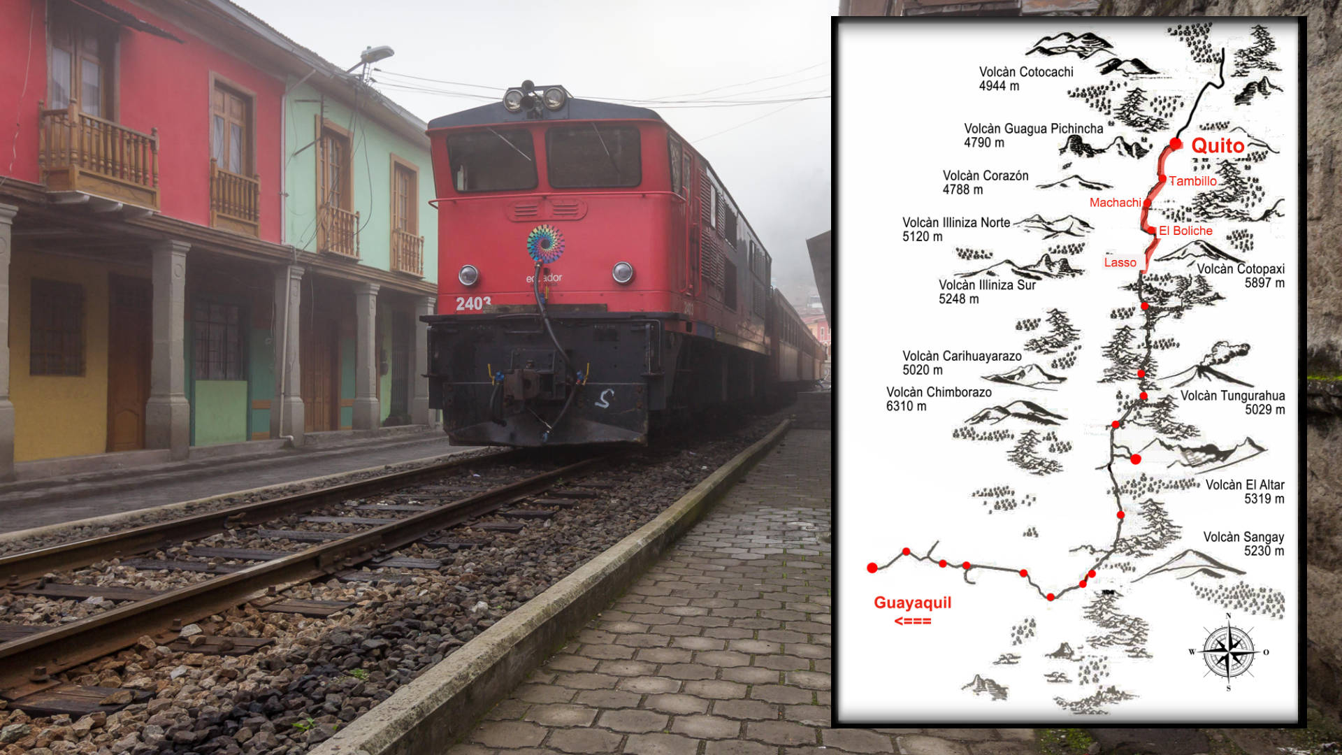

nach längerer Pause habe ich mich wieder mit WX beschäftigt und da speziell mit Reiserouten-Animationen.
Dabei sind mir ein paar Stolpersteine aufgefallen.
1. Der Abstand der Texte (z.B. Ortsnamen) zur Route ist immer noch nur sehr unpräzise mit Leerzeichen möglich.
Besser wäre direkt im Screen anfassen und platzieren. ;)
2. Für mich noch wichtiger - die einfache Umkehrung der Richtung der Animation mit nur 1 Mausklick.
Ich habe z.B. eine Reiseroute mit dem Zug von Quito nach Guayaquil (eigentlich Duran) von Oben nach unten (bzw. von N nach S) erstellt.
Siehe Screenshot...
Stelle im Nachhinein fest, dass der Zug genau umgehrt fährt. :roll:
Da wäre es doch sehr praktisch, wenn ich mit 1 Mausklick das Ganze umkehre. Unmöglich?
Alausi Dampflok aus Video.jpg (295.08 KiB) 3537 mal betrachtet

Außerdem läuft die Routenlinie, wie bei der Videolösung übrigens auch, rückwarts statt vorwärts. D.h. sie verkürzt sich anstatt sich zu verlängern.
Ein anderes Problem ist mir auch aufgefallen:
In eine Animation hineinzuzoomen und synchron auch die Hintergrundkarte, wie ich das im fertigen Video problemlos kann, geht praktisch auch nicht.
Ein Kopieren einer entsprechenden Steuerspur von der Karte auf die Routenanimation gelingt mir nicht

1.) Eine Animation lässt sich aktuell nicht umkehren und diese Funktionalität hat noch niemand vermisst. Dass man eine Animation falsch herum anlegt ist wohl eher ein Sonderfall. Ich habe den Wunsch trotzdem jetzt mal auf die ToDo-Liste gesetzt.
2.) Die Verwendung von Steuerspuren für synchrone Steuerung von Hintergrundbild und Animation ist grundsätzlich ganz einfach. Du musst lediglich dieselben Steuerspuren verwenden. Es gibt aktuell nur einen Haken (der in der nächsten Version behoben ist): Die Zuweisung von Steuerspuren funktioniert nicht für Animationen. Aber Du kannst sehr wohl Steuerspuren einer Animation in den Pool kopieren und von dort dem Hintergrundbild zuweisen. Dann sind beide Objekte synchron.
3.) Die Version 2.0 ist aktuell für KW 33/34 vorgesehen. Dazu schreibe ich aber nächste Woche noch einen eigenen Beitrag.

zu 2: Der "Haken" ist mir im Moment zu spitz. Ich warte lieber auf die nächste Version.
Denn mir ist das mit den Stuerspuren nicht gelungen, dass Bild und Animation genau übereinstimmen, wenn ich mehrmals hinein- und wie der herauszoome aus dem Bild. :?:
