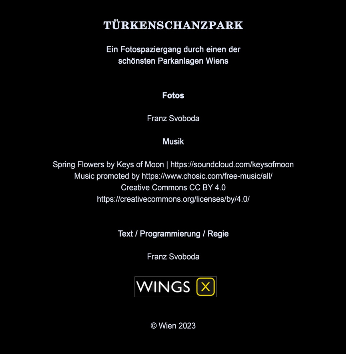

wie kann ich verhindern das es zu einem weißen Rand beim WINGS X Logo kommt..
Screenshot - Abspann Türkenschanzpark.jpg (95.21 KiB) 2402 mal betrachtet
In Photoshop nicht sichtbar in einer WINGS X Präsentati0n schon siehe Beispiel.

mir fällt da im Moment nur der Umweg über eine Maske ein (darüberlegen) und dann evtl. als Bildsequenz rechnen lassen und dann neu einfügen.

ich würde das Logo mal als TIF abspeichern. Je nach Dateiformat wird der Alphakanal mit Schwarz (TIF) oder mit Weiß ( z. B. PSD) vormultipliziert, was halbtransparente Bereiche beeinflusst, auch eine weiche Kante hat meist halbtransparente Pixel. In den Eigenschaften des Bildobjekts in Wings X kannst du ganz unten bei Optionen das Vormultiplizieren ein- oder ausschalten, was vielleicht einen Versuch wert ist.

nachdem ich den Tippfehler ausgebessert und neu abgespeichert habe ist der Rahmen nicht mehr sifchtbar..
