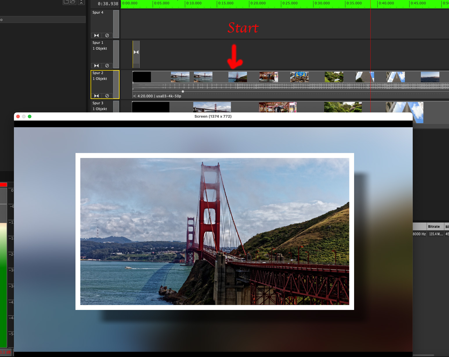

ich habe die Situation, dass manchmal / häufiger die Timeline läuft, der Ton des Videos auch, aber das Bild bleibt einfach sehen

mit einem M1/M2-Mac kannst Du problemlos beide Varianten von Wings X nutzen. Es hängt von der konkreten Anwendungs ab, ob es einen Performancegewinn gibt und wie groß dieser ist. Generell ist die Variante für Silicon-Prozessoren nach unseren Tests bei der Wiedergabe deutlich performanter. Beim Export von Videos liegt dagegen die Variante für Intel-Prozessoren vorn. Das liegt an der verwendeten Bibliothek, die wohl noch nicht perfekt für Silicon-Prozessoren optimiert ist. Darauf habe ich keinerlei Einfluss, bin jedoch zuversichtlich, dass diese in folgenden Versionen weiter optimiert wird. Üblicherweise ist ja die Wiedergabe-Performance wichtiger, weil dies eben in Echtzeit geschieht, daher sehe ich da die Variante für Silicon-Prozessoren eindeutig im Vorteil.
Zu Deinem zweiten Beitrag: Kannst Du mir mal so ein Video schicken, damit ich mir das genauer anschauen kann?
vielen Dank für die Zusendung des Testprojekts! Ich habe damit einige Versuche gemacht und noch einen Fehler beim neuen Zuweisen fehlender Dateien gefunden (und behoben), Dieser dürfte in Deinem Fall aber eher keine Rolle spielen.
Dein Testprojekt ist ausgesprochen fordernd für den Rechner und lastet selbst einen aktuellen schnellen M2-Mac gut aus. Daher ist es wichtig, dass Du nach dem Locaten an eine Stelle kurz wartest, damit das Vorladen fertig ist, bevor die Wiedergabe gestartet wird. Wenn das Bild wie in Deinem Fall stehenbleibt, dann deutet das auf eine Überlastung des Rechners hin. Im Fall Deines Testprojekts könnte man die Belastung sehr deutlich reduzieren, indem man das unscharfe Video im Hintergrund nicht in 4K/50fps abspielt sondern z.B. in FullHD konvertiert. Das spart enorm Rechenleistung (sowohl CPU beim Video-Decoding als auch GPU bei den Effekten) und da das Video ja sowieso komplett unscharf angezeigt wird, spielt die Auflösung praktisch keine Rolle und die 4K sind in diesem Fall salopp gesagt "für die Katz".
Noch eine Anmerkung zu Deiner Beobachtung mit dem Lüfter: Ich vermute, Du ziehst da einen falschen Schluss. Wenn die Variante für Silicon-Prozessoren den Prozessor besser auslastet (und somit eine höhere Performance hat), dann ist es logisch, dass der Lüfter schneller startet, denn der Prozessor hat ja auch mehr zu tun. Das ist also ein Vorteil und kein Nachteil... :-)
Aber da auf M1/M2-Prozessoren ja beide Varianten (Intel und Silicon) laufen, kannst Du das selbst nach Belieben entscheiden. :-)
