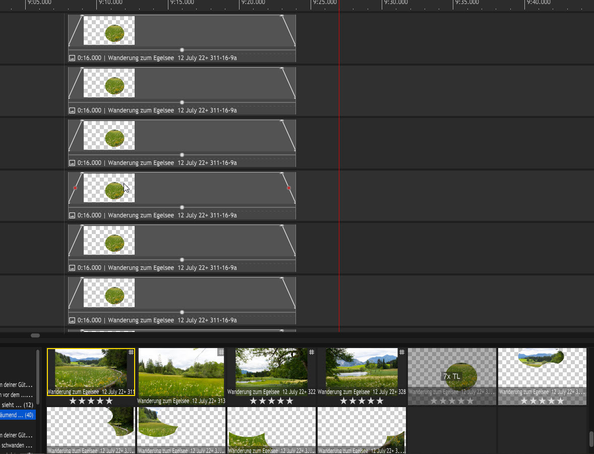

a) Ich gebe einem Objekt (Bild) z. B. eine Steuerspur und füge dieses als Vorlage 8x untereinander ein, so muss ich dieses 8x mit "Zwischenablage einfügen" machen. Für den Workflow wäre es besser, wenn es eine Taste gäbe, die die letzte Eingabe automatisch erledigt - wie in MS-Word die F4-Taste. Ich hätte eine solche Taste schon öfters in anderen Situationen gut brauchen können. Falls sich jemand von fragt, warum 8 gleiche Bilder - natürlich werden diese nachher mit anderen Bildern gefüllt. S. Anhang F4-Taste.

Danke Christoph. Das oberste Bild, welches vorher - wie hier - wurde zuerst mit einer Steuerspur versehen und in die Zwischenablage kopiert . Das Kopieren in die Zwischenablage wäre demnach die letzte Aktion. Dann setze ich den Locator passend (oder auch leicht verschoben) darunter, drücke die Taste F4 (nur als Beispiel). Diese würde wie in MS Word/Excel, ... dann die Zwischenablage wieder einfügen. Locator in die 3. Spur, F4, usw.

Wenn ich Deinen Beitrag richtig interpretiere, geht es Dir nur darum, in den kopierten Objekten die exakt gleiche Steuerspur wie im obersten Objekt zu haben. Da gäbe es auch noch einen anderen Weg:
. Ich denke mal, dass es aufwandsmäßig egal ist, ob Du ein Bild in ein bereits in der Timeline befindliches Objekt ziehst oder gleich das "richtige" Bild in die entsprechende Spur einfügst.
Du schreibst:
Richtig. Dann müsste aber nach Deiner Logik jedes Drücken von F4 ein weiteres Kopieren selektierter Elemente in die Zwischenablage auslösen, oder?Das Kopieren in die Zwischenablage wäre demnach die letzte Aktion.
- Als erstes platzierst Du das erste (oberste) Bild in der Timeline.
- Dann fügst Du die gewünschte Steuerspur hinzu und bearbeitest diese nach Deiner Vorstellung.
- Mit der rechten Maustaste klickst Du auf die Steuerspur und kopierst sie in den Pool (Menüpunkt Steuerspur in Pool kopieren).
- Jetzt plazierst Du die restlichen sieben Bilder in die Spuren drunter.
(Wenn's genau sein soll, selektierst Du die oberste Spur, in der sich das erste Bild befindet und aktivierst Einrasten in der Timeline. So kannst Du die Bilder alle exakt nach dem obersten ausrichten.) - Anschließend selektierst Du alle soeben eingefügten sieben Bildobjekte und ziehst aus dem Pool Kurven Deine anfangs hier hinterlegte Steuerspur auf ein (selektiertes) Bildobjekt. Beim Loslassen der Maustaste wirst Du gefragt, ob die Steuerspur auf alle ausgewählten Objekte angewendet werden soll. Mit der richtigen Antwort sollten nun alle acht Bildobjekte exakt die gleiche Steuerspur aufweisen.

Vielen Dank, Gerhard. Vielleicht habe ich mich nicht klar ausgedrückt. Probier bitte daher mal zum besseren Verständnis folgendes in einer Worddatei: Markiere irgendein Wort A und gib ihm dann die Farbe rot, markiere daneben ein Wort B, drücke dann F4 und letzteres wird rot. Im gleichen Text markiere ein neues Wort c und stelle es auf Fett, markiere Wort d irgenwo im Text, F4 und Wort d wird fett. Das gleiche kannst du machen mit Einfügen, Löschen, ...

Vielen Dank, Gerhard. Es ist ja kein großes Problem mit der sog. F4-Taste, einfach nur angedacht. Ich habe mir heute deinen detaillierten Vorschlag dazu angesehen, eine gute Alternative. Vielleicht kurz meine Standard-Vorgehensweise:
1. Anlegen einer Gruppenspur mit z. B. 8 Spuren*.
2. Bildobjekt in oberste Spur einfügen und diesem die gewünschten Parameter (Dauer, Steuerspur, evtl. einen Effekt, etc.) zuweisen.
3. Das somit fertige Objekt kopieren und in jede der darunter liegenden Spuren einfügen (kopieren oder duplizieren).
4. Schließlich die restlichen 7 Bilder aus dem Pool auf die übrigen ziehen.
*Anmerkung: in W7 gabs die Option, die Anzahl der einzufügenden Spuren in einem Fenster zu definieren, um sie auf einmal einzufügen, anstatt jede extra. Bei WX gibt es diese offensichtlich nicht mehr, oder doch?
