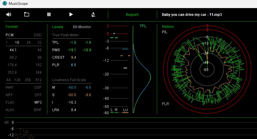

Im Scrennshot des Musicscope kann man erkennen, dass bei einer Aufnahme nach der EBU-Berechnung, die Dynamik - wie im Original -extrem hoch bleibt (stark "gezacktes" Kreisdiagramm) und der RMS-Peger (gibt einen UNGEFÄHREN Eindruck zum Lautheitsempfinden) bei ~-20 dB liegt.

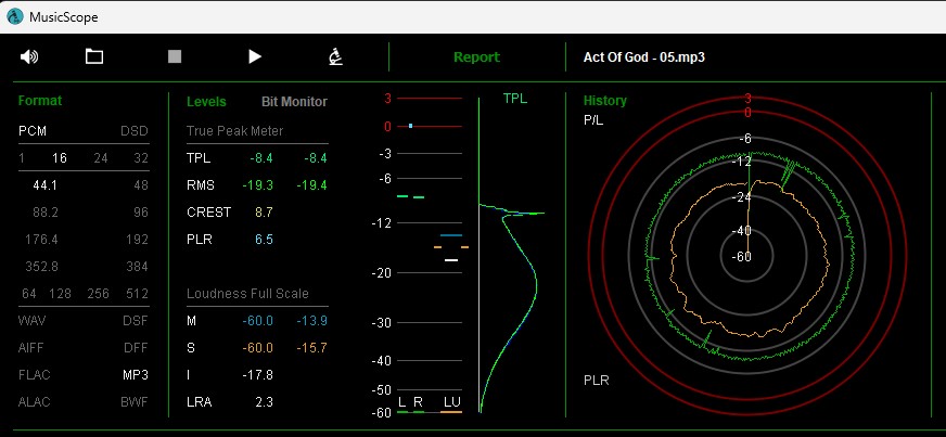

Hier das genaue Gegenteil, eine hochkomprimierte Aufnahme, aber auch hier zeigt die RMS-Anzeige ~-20dB nach der EBU-Berechnung
Diese -20 dB ziehen sich wie ein roter Faden durch alle mit dem Foobar-Tool berechneten Musikfiles durch und somit ist der Lautheitseindruck UNGEFÄHR gleich.

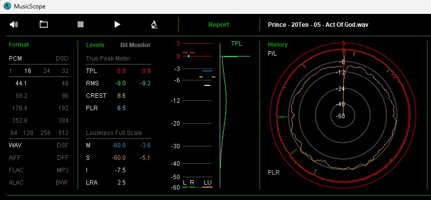

Vielleicht wird die ganze Problematik im direkten Vergleich etwas klarer.
Zum Vergleich habe ich das Original der hochkomprimierten Aufnahme aus dem vorherigen Beitrag genommen. Hört man dieses Stück von Prince über eine Low-Budget-Anlage ist da mächtig Druck und Power. Je höherwertiger die Anlage wird, desto schlimmer wird das klangliche Empfinden. So ein Song ohne Pegelanpassung in einer Video-Show würde klanglich alles "kaputtschlagen".
Die Tabelle mit den Pegelwerten zeigt eine Übersteuerung von knapp 1 dB in beiden Kanälen. Übersteuerung geht aber nicht im digitalen Bereich, also entstehen sog. 0dBFS-Ketten. Hier bilden sich grausame Verzerrungen aus. Der RMS-Pegel (also die ungefähr empfundene Lautheit) liegt bei ~ -9 dB
Im Keisdiagramm ist "die rote Linie" (Übersteuerung) praktisch permanent. Klitzekleine Peaks in der Übersteuerung sind manchmal klanglich kaum merkbar, Die senkrechte Linie unter der Überschrift TPL lässt am obereen Ende sehr deutlich einen "Zacken" erkennen. Das deutet auf den brutalen Einsatz eines Limiters hin. Tontechnisch ist diese Aufnahme eigentlich Datenmüll.
Vergleicht man die Werte mit dem Diagramm aus dem vorherigen Beitrag, könnte man meinen, dass jetzt alles in Ordnung ist, da ja z. B. im Kreisdiagramm und in der Pegelanzeige keine Übersteuerungen erkennbar sind. Dem ist natürlich nicht so. Denn die im Original vorhandenen Verzerrungen sind weiterhin vorhanden, sie sind nur leiser.

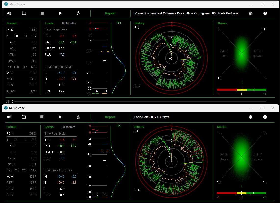

Aber die Sache mit der EBU hat auch Tücken. Im folgenden Beispiel habe ich eine extrem dynamikreiche Aufnahme und ohne Formatumwandlung (z.B. MP3) "in EBU konvertiert." Es ist in beiden Fällen das WAV-Format.
In der oberen Bildhälfte seht ihr das Original, achtet auf die tabellarischen Werte. Das Kreisdiagramm zeigt die enorme Dynamik und bis auf zwei kleine "Spratzler" am Ende gibt's keine besorgniserregende Übersteuerung.
Anders in der EBU-konformen Version. Eigentlich im gesamten Bereich Übersteuerungen, der Peak-Level ist höher, ebenso der RMS-Pegel, der aber wieder bei ~-19 dB liegt. Somit ist der Lautheitseindruck gegenüber anderen Aufnahmen wieder in etwa vergleichbar. Gleichzeitig ist der LRA-Wert niedriger, die Dynamik wurde kleiner.
Ich kann an der Stelle nicht ausschließen, dass das EBU-Tool diese Fehler verursacht, Ich muss aber auch einschränken, dass diese Aufnahme ein Extremfall ist. Auf der anderen Seite ist ein hoher Dynamikumfang im Bereich der Klassikmusik nicht so ungewöhnlich.

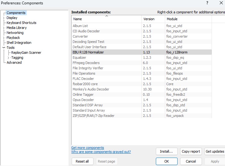

Ich habe den EBU128-Normalizer installiert.
Nur sehe ich keine Möglichkeit, ihn bei "Convert" anzuwenden.
Kannst du mir mal bitte auf die Sprünge helfen?

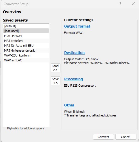

Dann markierst du mit der rechten Maustaste deinen gewünschten Musiktitel (können auch mehrere sein). Mit der RECHTEN Maustaste öffnest du ein Untermenü, dort findest du den Punkt "Convert". Den klickst du an und es öffnet sich ein weiters Menü. In dem kleinen Menü findest du unten 3 Punkte. Anklicken und jetzt wird's interessant, denn jetzt kannst du in dem aufploppenden Menü einige Einstellungen vornehmen.
Da aus der Erinnerung, bin ich mir nicht sicher, ob die Reihenfolge stimmt...
Du kannst das "Output Format" bestimmen (MP3 oder Flac erfordern aber die entsprechenden Packer als PlugIn)
Dann kannst du mit "Destination" das Zielverzeichnis und eine Namensstruktur vorgeben. Dort kannst du z. B. angeben, dass hinter dem Dateinamen z. B. "_EBU" angefügt wird. So überschreibst du nicht das Original und hast gleich eine Kennzeichnung für deine Verwaltungsarbeit.
Unter "Processing" müsste bei korrekter PlugIn-Einbindung das EBU-Tool zu finden sein.
"Others" ist nicht sooooo wichtig, kannst du ja selbst checken.
Jetzt kommt's. Du kannst diese ganzen Einstellungen als Preset speichern, dabei natürlich für das Preset einen passenden Namen vergeben.
Rufst du später wieder "Convert" auf (denke an die rechte Maustaste), reicht ein Klick auf dein Preset und die ganzen Arbeitschritte laufen für alle ausgesuchten Musikdateien automatisch ab.
Versuche es mal. Wenn's nicht klappt, kann ich aber erst nach dem Urlaub mit ein paar Screenshots die Sache deutlicher machen.

Beiträge: 116
deine Schritte passen soweit würde ich sagen.
Nur, dass ich bei "Processing" nicht das (eigentlich9 installierte) PlugIn finde.

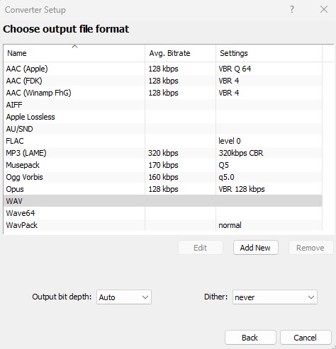

Dein Screenschot sieht erst einmal gut aus, deswegen gehe ich jetzt ohne Umweg zum Menü für die Convert-Aktion
Hier kannst du schon sehen, dass ich für verschiedenene Aufgaben verschiedene Presets habe.
Unter dem Punkt "Output Format" lege ich mein gewünschtes Dateiformat fest. Je nach PlugIns kann das bei dir etwas abweichen. In meinem Beispiel wähle ich das wav-Format

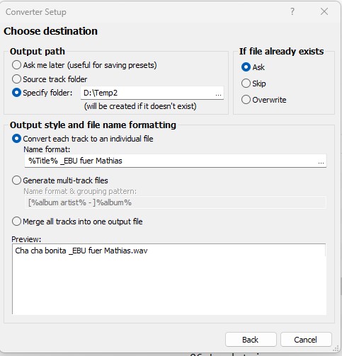

In "Destination" lege ich den Ablageordner fest und kann auch den Dateinamen verändern. Hier habe ich den Dateinamen um "_EBU fuer Mathias" erweitert.
