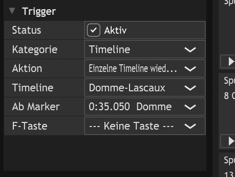

Für Markersprünge in andere Timelines braucht man wohl Trigger ?? - denke ich . Auch da mußte ich lange suchen um einen Sprung auf einen Positionsmarker hinzubekommen. Dann aber steht dann der Cursor fest auf auf dem Pos Marker und läuft nicht
Erst nach anderer Auswahl unter Timeline funktionierte es dann. Außerdem stelle ich fest , dass bei Beginn eines Videos erst kurz ein Standbild entsteht und es dann ruckartig anläuft.......

Hallo Heinz-Jügen,
Das Starten einer Timeline mit Trigger funkioniert eigentlicht genau so wie direkt in der Timeline mit Leertaste. Falls du das machst, sind noch keine Videodaten geladen, und der Anfang ist stolprig.
Ich habe mehrere Lösungen schon verwendet.
Die 'einfache' ist: plaziere den Positionsmarker 10 bis 20 sekunden VOR Videoanfang, und auch der Trigger soll dann Zeitmäßig die gleiche zeit nach vorne plaziert sein. Dann hat Wings X genügend Zeit Videodaten zu speichern.
Wichtig: verwende dann "Timeline zusätzlich starten' statt 'Einzelne Timeline starten'.
Die andere Vorgang ist:
Locator in der zweite Spur wie zuvor (xxx sekunden vorher), und auch noch einen Pausemarker an der Stelle wo jetzt deine Positionsmaker ist.
Dann werden in der erste Timeline zwei Trigger benötigt: eine wie vorher damit die zweite Timelie zusätzlich gestartet wird. Diese Timeline pausiert dann an den Pausemarker.
Und in der ersten Timeline kann die zweite Timeilne mit 'Wiedergabe fortsetzen' im richtigen Moment fortfahren.
