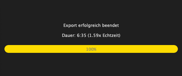

Hallo Peter,
das das würde mich auch stören.
Auf dem bisher für die Videoerstellung problematischen M1 Mac kann ich das Gott-sei-Dank nicht bestätigen-
- gut 4 Minuten Show, (mit den neuen Referentenansíchten eingebaut)
- die .wx Dateien sind komprimiert.
- Generierung als mp4 H.264 in 4K mit Qualität hoch
- ca. 1,6 mal Echtzeit (bei der Generierung kontinuierlich zwischen 1,5 und 1,8 mal Echtzeit)
