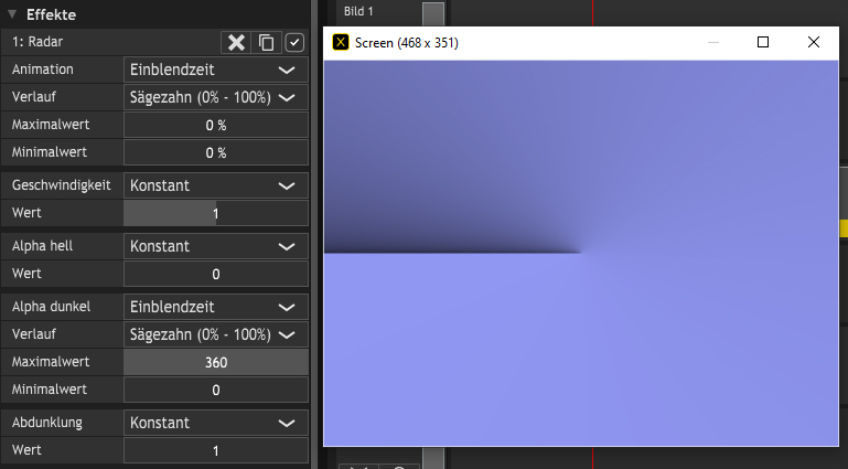

in letzter Zeit habe ich mich mal etwas mehr mit dem Radareffekt beschäftigt. Das ist ein Effekt, mit dem sich (wenn man's nicht übertreibt,) recht kreativ arbeiten lässt. U.a. habe ich versucht, eine radiale Einblendung zu realisieren. Das ist mir bis auf eine Kleinigkeit auch fast gelungen. Gescheitert ist das Ganze am Effektparameter Abdunklung. Leider kann man diesen Wert nicht auf "0" stellen, der Minimalwert ist "1". Ich habe mal einen Screeshot mit den von mir eingestellten Effektparametern und dem Ergebnis im Screen gemacht. Damit man die Auswirkung des Parameters Abdunklung deutlich erkennen kann, habe ich kein "normales" Bild verwendet, sondern eine gleichmäßgige farbige Fläche:
Mit den hier gezeigten Effektparametern blendet der Radarzeiger mit genau einer einzigen 360°-Drehung das Bild ein. So weit, so gut. Jetzt ist bloß die Abdunklung (Transparenz) im linken oberen Quadranten zu sehen, das Bild weist in den letzten Winkeln eine Transparenz auf. Wenn man den Parameter Abdunklung nun auf "0" einstellen könnte, müsste doch m.E. eine scharfe Kante (wie beim Parameter Alpha hell für die Hellkante) entstehen und somit das Bild vollständig sichtbar sein.
Nun meine Frage: Ist es programmtechnisch möglich, den Wert bei Abdunklung auf "0" einzustellen? Damit ergäben sich reichlich kreative Möglichkeiten zur Ein-/Aus- und Überblendung.

Ich hatte ja schon öfter Probleme mit dem Radar, die ich mit Geld lösen konnte. Was das angesprochene Problem betrifft, habe ich für mich eine akzeptable und einfache Lösung gefunden und möchte wetten, dass kein 0-8-15 Betrachter meinen "Schwindel" merken wird.
Kurze Anleitung: das untere Bild hat die Parameter wie im Screenshot, das darüber liegende gleiche Bild ohne Effekt, mit einer ganz kurzen Einblendzeit, aber mit der genauen Positionierung am Anfang (am Ende natürlich nicht relevant. Die entscheidenden Punkte sind a) extrem kurze Einblendzeit und b) die gezeigte Positionierung des Originalbildes über dem unteren.
Bin gespannt auf eure Rückmeldung.

Hallo Hätsch,
hab's eben ausprobiert, funktioniert ja prima. Danke für den (einfachen, aber wirksamen) Tipp!
