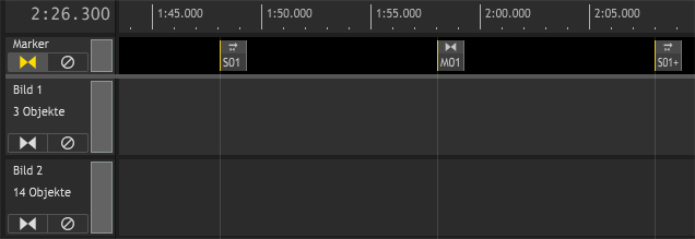

Ich habe mir grundsätzlich bei jedem Projekt eine eigene Markerspur angelegt und diese am oberen Rand fixiert. Platzsparend habe ich sie in der Höhe gegenüber den "normalen" Spuren ziemlich reduziert. Außerdem ist sie zur Hervorhebung/Unterscheidung zu den anderen Spuren schwarz "eingefärbt" und mit "Marker" benannt:
Durch die Fixierung am oberen Rand ist sie immer sichtbar und sofort zugänglich, egal wie die unteren Spuren gescrollt werden.

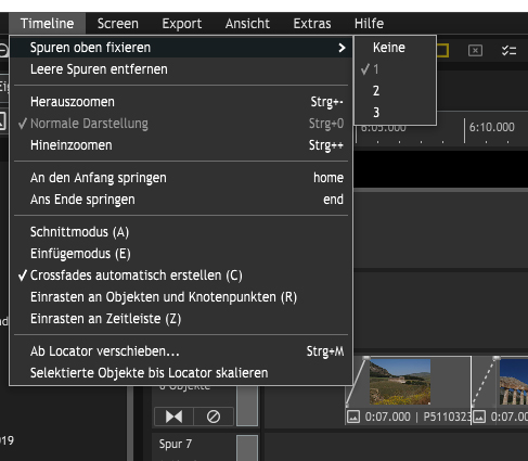

Hallo Gerhard ,
wie fixierst Du die Spur am oberen Rand ?
Grüße Heinz-Jürgen
Re: Kursor und Playhead trennen
Verfasst: 26. Aug 2024, 00:30
Du platzierst die Markerspur als erste ganz oben und wählst dann aus der Menüleiste Timeline > Spuren oben fixieren > 1 aus:

Vielen Dank für den Tip! Das sieht sehr übersichtlich aus.
Das werde ich auch testen. 8-)
Allerdings kann ich leider bei mir die Marker Spur nicht oben fixieren... ich habe diese Funktion bei mir unter Timeline nicht.
Vielleicht weil ich die Starter Version habe (2.7.0)? Oder muss man das irgendwo aktivieren... in den Settings oder so?
