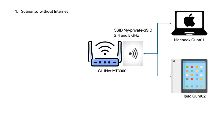

mir war wichtig, dass KEINE mobilen bzw. Vertragskosten anfallen.
Der Router kann für Wings X Remote komplett ohne Internet betrieben werden! (nur die Anschaffungskosten) siehe Szenario 1

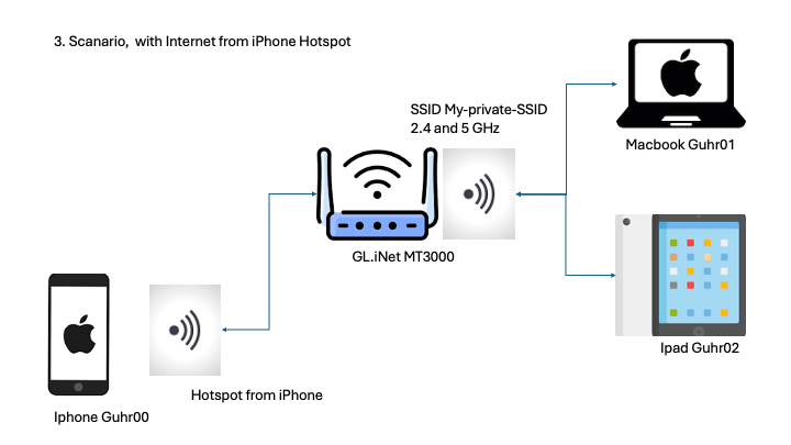

Wenn man zusätzlich Internet haben möchte, gibt es die Möglichkeit, über das Smartphone (ich habe es mit meinem iPhone ausprobiert) einen Hotspot einzurichten und den Router (DUAL WLAN möglich) an den Hotspot anhängen. Macbook und iPad hängen an dem eigenen WLAN des Routers.
Bildschirmfoto 2025-05-29 um 12.20.38.png (243.47 KiB) 23405 mal betrachtet
Theoretisch könnte anstelle des iPhone Hotspots sogar ein Hotel WLAN als Internet Eingangsquelle dienen. (Hier wäre nicht die Notwendigkeit für einen getrennten Router gegeben.)

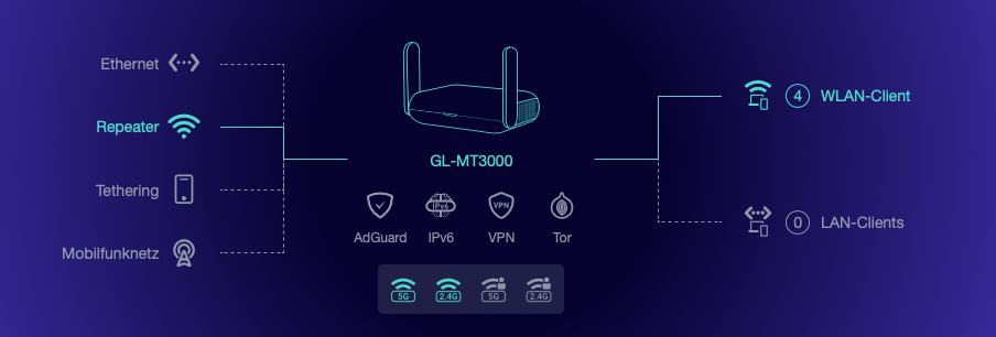

Strom benötigt das Gerät. Mitgeliefert wird ein USB-C Ladegerät. Es funktioniert sogar mit einer Powerbank.
Es gibt von der Firma GL.iNet (leider ein chinesisches Produkt) viele Router mit vielen Optionen. Ich war mit denen im Mail Kontakt und der von mit angeschaffte und von denen für meine Situation empfohlene ist der GL-MT3000 . Hat mich bei Amazon 87 Euro gekostet, Und wie gesagt KEIN Vertrag und KEINE eigene Simkarte.
