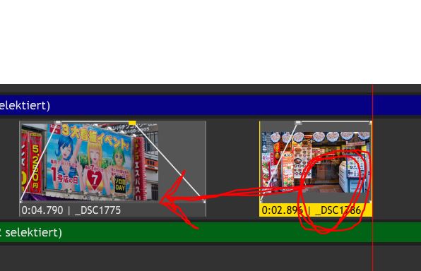

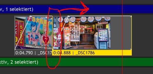

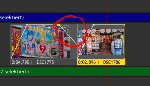

was ich mit "unrund" meine:
1) ich vermisse das horizontale Verschieben des Crossfadebereiches
2) Ich habe zwei Objekte, Objekt1 mit Ausblendkurve, Objekt 2 mit Einblendkurve
Schiebe ich nun das 2. Objekt auf das erste innerhalb des Ausblendbereiches, wird der Einblendbereich des 2. Objektes schön erstellt, aber das erste Objekt blendet bereits vor dem Crossfade aus:
Das gleiche Ergebnis erhalte ich, wenn ich den linken Rand des Crossfadebereiches nachträglich verschiebe:
Aber wie schon gesagt, wirklich schlimm finde ich das nicht, arbeite ich doch gewöhnlich mit mehreren Spuren. Aber für User mit begrenzter Spuranzahl könnte es ein wenig unhandlich sein.
