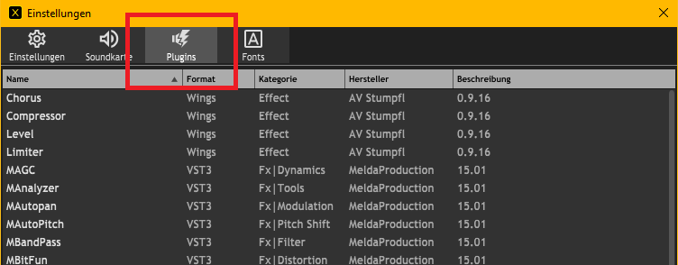

Hallo Hans-Jürgen,
Ich meine die Einstellungen von Wings X. Da haben die Plugins einen eigenen Reiter: LG

das war die Lösung. Danke für den Hinweis, manchmal sieht man den Wald vor lauter Bäumen nicht.
