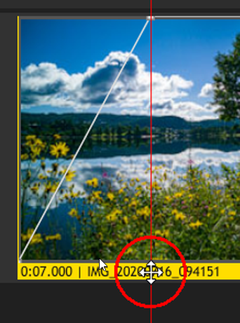

Natürlich rastet der Knotenpunkt ein, wenn ich ihn verschiebe. Und wenn ich ein Objekt verschiebe, rastet der Locator auch am Marker ein. Und der Locator rastet auch am Knotenpunkt ein. Alles gut.
Aber nun kommt der Punkt: Ich kann das Objekt nicht so auswählen, dass der Locator an eben diesem Knotenpunkt verbleibt. Er rutscht dahin, wo die Maus klickt. Bliebe er am Knotenpunkt, wenn ich das Objekt an der Infozeile haarscharf neben dem Locator anklicke (weil den exakten Punkt zu treffen ist Zufall!), wäre alles gut.
Also nochmal:
1. Locator rastet am Ende der Einblendung ein. Perfekt
2. Nun will ich das Bild verschieben. Dazu muss ich in die Infozeile klicken. Auch wenn ich vermeintlich exakt an der Locatorposition klicke, hüpft der Locator an meine Mausposition und befindet sich nicht mehr am Knotenpunkt. Bliebe er dort, wäre alles perfekt!

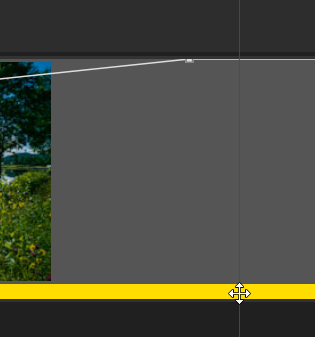

Nach dem Klicken in maximaler Zoomstufe:
