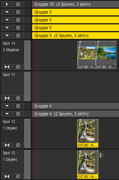

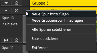

Wenn eine Gruppenspur, die Spuren enthält, aufgeklappt ist, kann ich "Spur duplizieren" wählen. Es wird eine neue Gruppe mit der selben Gruppennummer angelegt. Die in der zu duplizierenden Gruppe enthaltenen Spuren sind in der neuen Gruppe nicht enthalten. Das verstehe ich nicht unter duplizieren. Es wird einfach eine neue Gruppe angelegt, die allerdings die selbe Nummer trägt.
Ist die Gruppenspur zugeklappt, ist das Menü "Spur duplizieren" nicht verfügbar.

ich bin mir nicht sicher, was Du meinst, denn Gruppenspuren haben gar keine Nummern. Und wenn Du eine Spur duplizierst, dann wird einfach nur eine Kopie dieser Spur angelegt. Es ist egal, ob dies eine Gruppenspur ist oder nicht und es gibt keine weitere Logik dahinter. Was man dann mit dieser Spur anstellt, bleibt jedem selbst überlassen.
Es ist also nicht möglich eine Gruppe mit den enthaltenen Spuren zu kopieren. Wenn so etwas tatsächlich benötigt werden sollte, dann wäre das ein neues Feature.

Aber mal im Ernst. Reden wir von unterschiedlichen Dingen? Bei mir werden die Gruppen durchnummeriert.
Wenn ich eine Spur dupliziere, wird die Spur mit allen Inhalten dupliziert. Das ist so, wie ich es erwarte. Wenn ich eine Gruppenspur dupliziere (sofern sie aufgeklappt ist, wird mir das im Kontextmenü angeboten), wird zwar die Gruppenspur kopiert und eingefügt, aber nicht die darin enthaltenen Spuren. Das würde ich jedoch erwarten und das wäre sinnvoll. Warum sollte ich sonst eine (leere) Gruppenspur duplizieren wollen?

die Gruppenspuren haben (im Gegensatz zu Objekt-Gruppen) keine Nummer. Was Du siehst, ist lediglich der optional automatisch vergebene Name der Spur (ein-/ausschaltbar mit der Timeline-Einstellung "Neue Spuren automatisch benennen").
Warum man eine Gruppenspur duplizieren möchte, muss man letzten Endes selbst wissen. Ein Grund könnte z.B. sein, dass man einen langen Namen vergeben hast, denn man nicht noch einmal extra eingeben möchte. Wie oben schon gesagt, gibt es keinen Automatismus, der über das Kopieren der jeweiligen Spur hinausgeht. Wenn ein Duplizieren der enthaltenen Spuren tatsächlich benötigt werden sollte, dann wäre das ein neues Feature.

Was mich aber wundert und was ich nicht nachvollziehen kann, ist, dass man eine aufgeklappte Gruppenspur duplizieren kann, eine zugeklappte aber nicht. Warum ist das so?

die ToDo-Liste ist schon erweitert... :-) Dass bei zugeklappter Gruppenspur absichtlich kein Duplizieren möglich ist, liegt einfach daran, dass man sonst glauben könnte, dass die enthaltenen Spuren auch dupliziert werden... :-)
