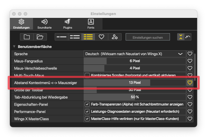

ich habe jetzt Deinen guten Vorschlag umgesetzt und den Abstand zwischen Kontextmenü und Mauszeiger einstellbar gemacht (s.Screenshot).
Die Einstellung "0 Pixel" entspricht dabei dem jetzigen gewohnten Verhalten. Der Abstand kann auf bis zu 20 Pixel vergrößert werden. Damit sollte dann wirklich jeder auskommen, um die Fehlbedienungen auf Null zu reduzieren. Bei Bedarf könnte ich diesen Maximalwert zwar noch weiter erhöhen, aber in unseren Tests ist es nun selbst bei absichtlich unkoordiniertem Verhalten nicht mehr gelungen, einen Menüpunkt versehentlich auszuführen. :-)
Ab der nächsten (Beta-)Version ist diese Einstellung dann enthalten.
Vielen Dank fürs konstruktive Mitdenken und noch einen schönen Nachmittag!

vielen Dank für Deinen Vorschlag! :-) Allerdings ist der nicht mehr nötig, denn ich habe eine Einstellung für den Abstand zwischen Mauszeiger und Kontextmenü eingebaut (s. meinen obigen Beitrag). Ich denke, unsere beiden Beiträge haben sich zeitlich überschnitten...
