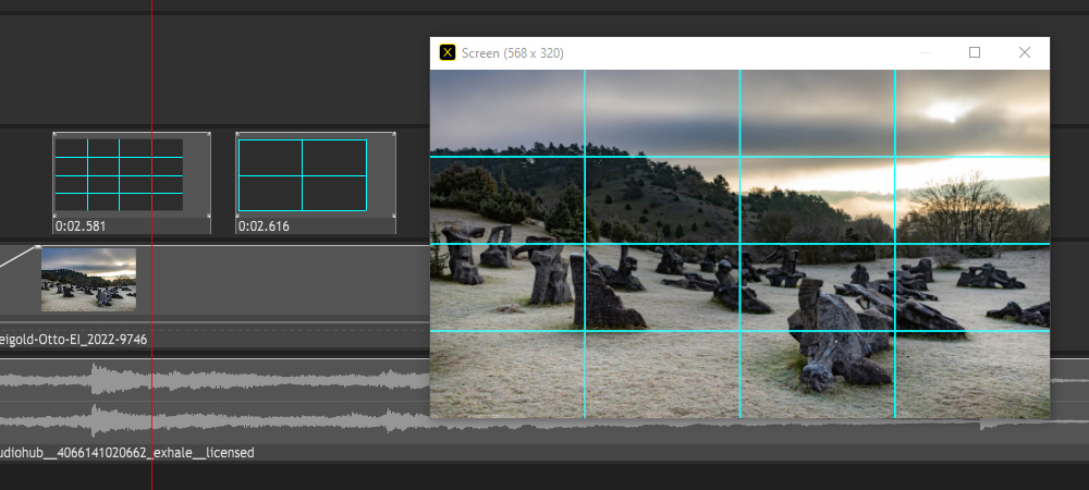

Wenn ich zwei verschiedene Hilfslinien-Objekte hinzugefügt habe, erscheinen diese ganz normal dort, wo ich sie in der Timeline platziert habe (vgl. screenshot hilfslinien1.jpg).

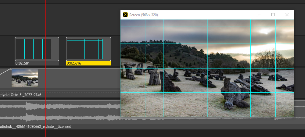

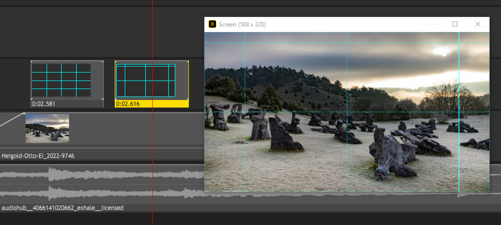

Füge ich aber z.B. einem Hilfslinien-Objekt weitere Hilfslinien dazu – in meinem Fall beim zweiten –, erscheinen diese auch im ersten verwendeten Hilfslinien-Objekt in der Timeline, mehr oder weniger abgeschwächt. Im zweiten, veränderten Objekt, erscheint nur die zuletzt generierte neue Hilfslinie hell, der Rest nur abgeschwächt (vgl. Screenshot hilfslinien2.jpg und hilfslinien3.jpg).
Ist das Absicht? Oder habe ich etwas falsch gemacht oder stimmt etwas bei meinem System nicht?
Schließe ich das Projekt und starte es neu, funktioniert alles wieder wie gewünscht, ohne zusätzlich sichtbare Hilfslinien. So gesehen ist das alles kein Beinbruch.
