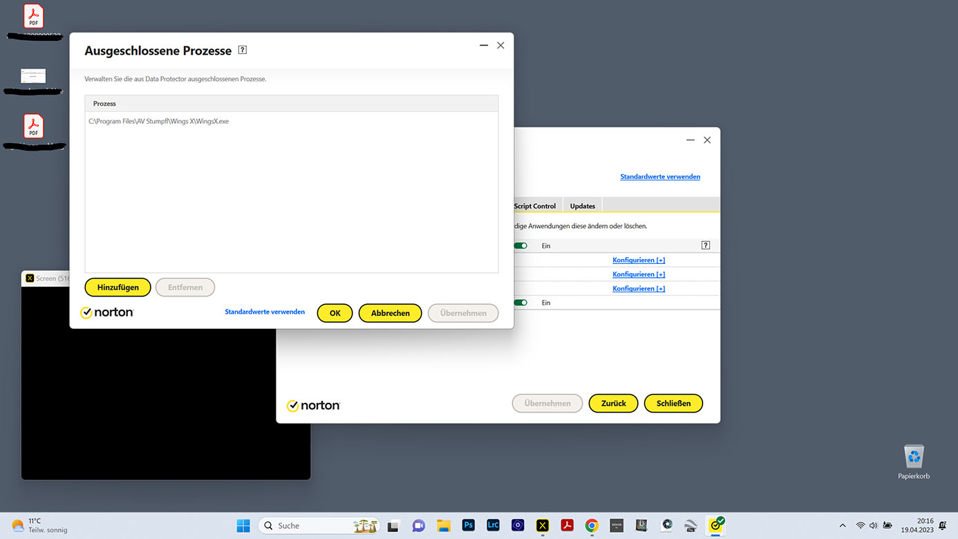

vielen Dank für deine Hilfe. Erstaunlicherweise befand sich die Datei bereits als einzig ausgeschlossene Datei bereits in dem Ordner (siehe Foto).
Ich hab jetzt den gesamten Wings X Ordner vom Scan ausgeschlossen. Bisher kam die Meldung nicht mehr. Leider hatte ich trotzdem wieder einen Absturz, scheint also nicht
zusammenzuhängen.

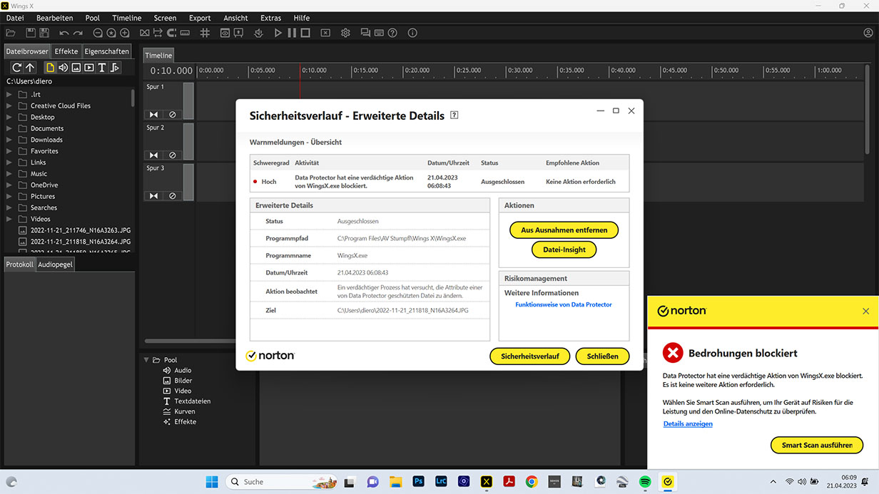

Jetzt ist die Nachricht wieder aufgepoppt und ich habe einen Screenshot von den Details gemacht.
Betroffen scheint eine Datei aus einem Timelab zu sein, die gar nicht in einer Show benutzt wird. Schwer zu verstehen aber wohl auch nicht wichtig.

Guten Morgen Olaf,
vielen Dank für diesen interessanten Screenshot!
Dieser zeigt ja eindeutig, welchen Gefahren man u.U. mit einem Virenscanner während einer Präsentation ausgesetzt ist. Wenn ein Virenscanner wahllos Dateien blockiert, die für die Präsentation benötigt werden, dann muss man sich nicht wundern, wenn plötzlich Bilder in der Show fehlen oder andere noch schwerwiegendere Probleme auftreten. Daher kann ich nur den Rat wiederholen, zumindest für die Dauer einer Präsentation Wings X als Ausnahme im Virenscanner zu definieren, damit der Virenscanner die Präsentation nicht behindert.
