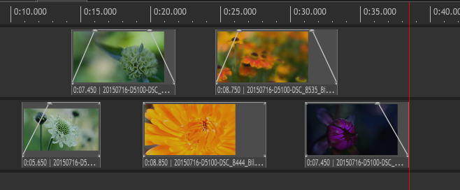

ich muss nochmal eine doofe Frage stellen.
Wie kann man in Wings x Bildsequenzen mit Überblendungen anders als in einer Spur überblenden, wenn doch eine höher liegende Spur immer die niedrigere überdeckt? Ich kann doch nicht für jedes Bild eine neue, immer tiefer liegende Spur aufmachen. Wenn ich mit zwei Spuren im Wechsel überblenden wollte - so wie früher mit Diaprojektoren - wie überblende ich von der unteren zurück in die obere?
Für die Einblendung von Titeln ist mir das klar, die liegen dann über der eigentlichen Bildspur.
Ich bin jetzt für mich davon ausgegangen, dass die Programmierung in einer Spur erstens zwingend und zweitens bei der späteren Bearbeitung durch Einfügen neuer Bilder etc, auch am sinnigsten ist.

Hallo Christian,
Hier ein kieines Beispiel von auf 2 Spuren:
Das Bild auf der obere Spur überdeckt langsam das vorherige BIld auf Spur 2, und läss das nächte Bild auf Spur 2 erscheinen indem es selbst ausblendet.

Cuno hat geschrieben: ↑13. Apr 2022, 08:40 Hallo Christian,
Danke, Cuno, natürlich - ganz einfache Lösung - da stand ich auf dem Schlauch.
