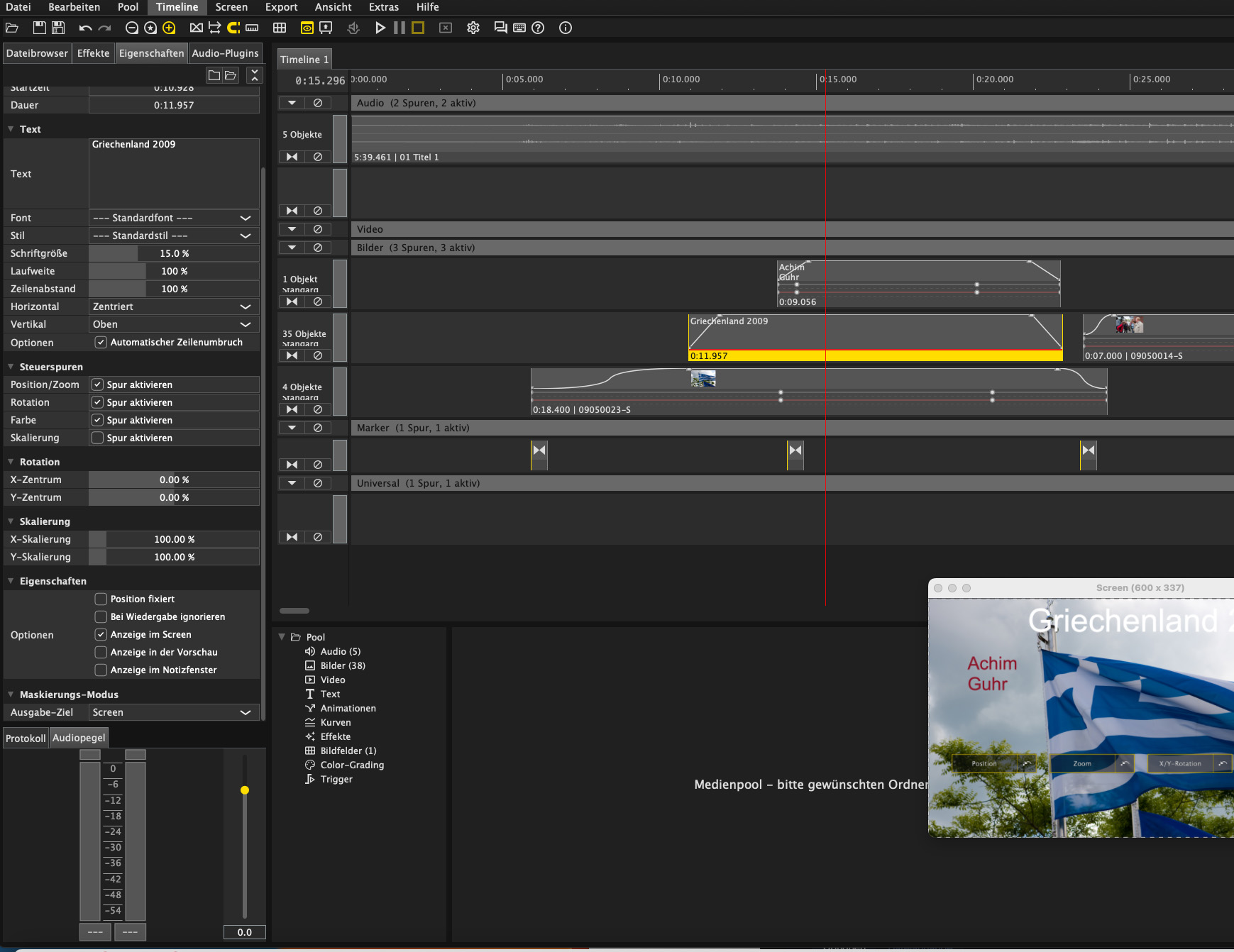

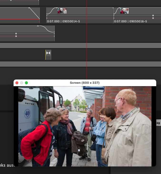

Ich hänge immer noch mal wieder an alten Shows die ich in Wings X und in Richtung Mac bringen will
Bei einer ganz alten Show (du kennst sie und hast anhand dieser auch schon Fehler in Wings X beseitigt), habe ich folgende Probleme:
- Ich habe zwei Textobjekte in zwei verschiedenen Spuren übereinander (unterschiedliche Steuerungen). Bei der oberen wird mir das Attribut Farbe angezeigt und dieses wird auch übertragen. Bei der unteren gibt es in Eigenschaften kein Attribut Farbe und ich bekomme das auch nicht nachgeliefert.
- bei einigen Bildern werden in die Steuerspuren nicht die Zoom und Positionswerte übernommen. Bei anderen ja.
Ich habe bei der Show unter Wings 7 eine Änderung vorgenommen, damit die Show auch wirklich als Wings 7 Show gespeichert wird, aber natürlich nicht an jedem Bild..

Re: Import Wings 7
Verfasst: 2. Jan 2023, 14:28
vielen Dank für Deine guten Wünsche, die ich gerne zurückgebe! :-)
So weit ich das aus Deinem Beitrag erkennen kann, ist alles in Ordnung und es handelt sich eher um ein Missverständnis: In Wings X existiert bei einem Timeline-Objekt entweder eine Einstellung für bestimmte Parameter (wie Position, Rotation, Farbe, …) oder eben eine Steuerspur. Es gibt niemals beides zusammen. Wenn Du also z.B. eine Farb-Steuerspur hast, dann gibt es keine Farb-Einstellung und umgekehrt.
Kannst Du bitte mal überprüfen, ob das bei Deinem Projekt tatsächlich so ist?
Vielen Dank und schöne Grüße aus Wallern!
