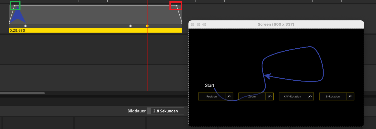

Nicht die Routepunkte der Animation sind für das Starten und Anhalten verantwortlich, sondern die Kurvepunkte in der Ein- und Ausblendkurve.
Grünes Rechteck: hier startet die Bewegung der Animation, rotes Rechteck: hier endet die Bewegung der Animation: Du braucht nur den Knotenpunkt im roten Rechteck nach links zu verschieben, und der null-wert ganz am Ende der Kurve auf 100% zu stellen.
