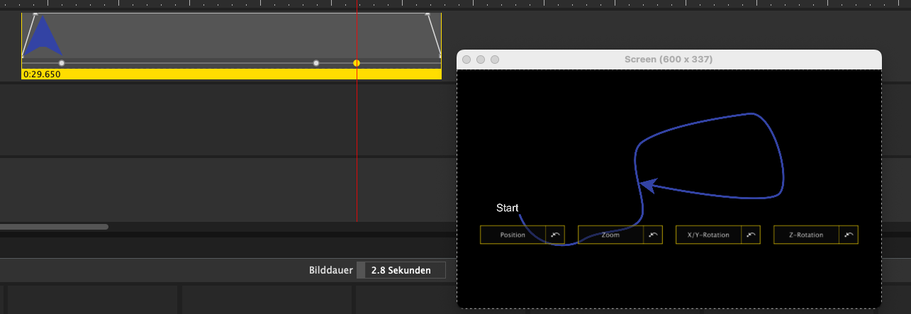

danke für deine Antwort bzgl. der Kurvenpunkte.
Aber irgendwie stehe ich auch gerade neben mir und ich raff es nicht.

Nicht die Routepunkte der Animation sind für das Starten und Anhalten verantwortlich, sondern die Kurvepunkte in der Ein- und Ausblendkurve.
Grünes Rechteck: hier startet die Bewegung der Animation, rotes Rechteck: hier endet die Bewegung der Animation:
Bildschirm­foto 2022-12-20 um 19.07.12.png (48.93 KiB) 8059 mal betrachtet
Du braucht nur den Knotenpunkt im roten Rechteck nach links zu verschieben, und der null-wert ganz am Ende der Kurve auf 100% zu stellen.

jetzt habe ich es auch geschafft. Deinen Satz bzgl. des Nullwertes auf 100% zu stellen hatte ich auch erst überlesen (ansonsten blendet sich die Linie ja aus).
