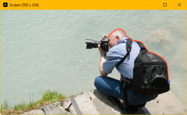

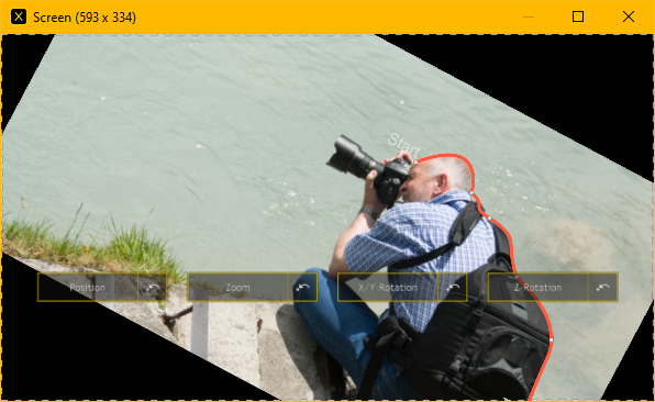

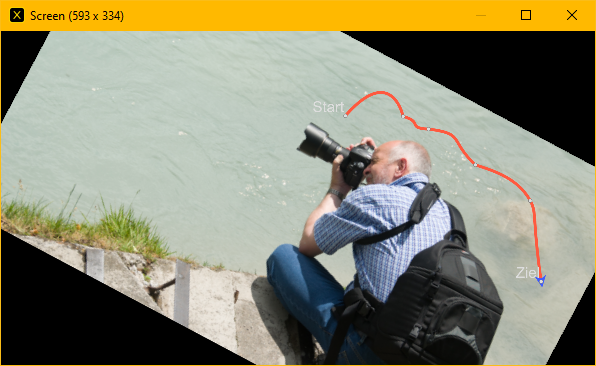

Ich habe ein wenig mit den Animationen experimentiert, und dabei beobachtet dass es beim Anwenden von Rotationen (X, Y, Z) auf Animationen ein kleines Problem gibt.
(Ja ich weiß, dass es erst die erste Version der Animationen ist, und die Funktionieren im Großen und Ganzen schon sehr gut und intuitiv :D ).
Die Wiedergabe von rotierte Animationen funktioniert bestens. Aber beim nacher Editieren von rotierte Animationen gibt es Problemen:
Ausgangspunkt: normale Animation:
Animation Original.png (361.73 KiB) 7841 mal betrachtet
Nach Rotation sieht es so aus (alles in Ordnung, Rotation und ungerliegens Bild beide selektiert):
Animation mit Rotation.png (303.14 KiB) 7841 mal betrachtet
Zum Editieren muss nur die Animation selektiert sein, und dann passiert:
Animation mit Rotation nach Klick in Timeline-Objekt.png (303.92 KiB) 7841 mal betrachtet
Die Animation erschein an die Originalposition.
Die Animation lässt sich prima editieren, aber das ist in diesr Lage etwas schwieriger...
Wenn wieder Animation und Bild selekiert sind, oder nichts selekiert ist, ist die Wiedergabe wieder in Ordnung,
