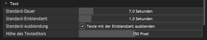

Bei den Textobjekten wollte ich die Defaulteinstellung ändern, und das habe ich nicht gefunden. Mit "neue Kurvenpunkten" meinte ich Punkte in der Objektkurve.

in den Einstellungen gibt es die entsprechende Rubrik in der Sektion "Text".

Da muss ich dich doch wiedersprechen: Gruppennamen werden beim Suchen nicht gefunden.
Hier hätte Rudi entweder die Gruppe "Text" selektieren müssen, oder suchen nach (Teile aus) "Dauer" oder "Standard".

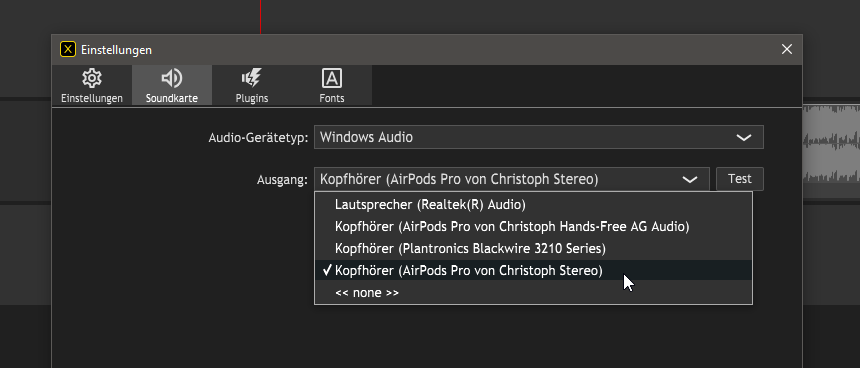

ich berichte mal weiter von meinen Beobachtungen, auch wenn das eine oder andere vielleicht darauf beruht, dass ich es einfach nicht verstanden oder nicht gefunden habe. Aber eventuell hilft das auch anderen Usern. Im Vergleich zu W7 finde ich es gut, dass bei der Selektion der Spuren nicht nur die offenen, sondern alle Spuren selektiert werden. Beim nachträglichen Einsetzen von Elementen ist das weniger fehleranfällig. Mir fiel aber auf, dass Spuren von Gruppen die Eigenschaft „selektiert“ verlieren, wenn ich die Gruppe schließe. Das passiert, wenn ich Gruppenspuren gerade mal nicht mehr benötige. Wenn man dann nicht aufpasst, sind beim Verschieben von nachfolgenden Objekten Elemente aus diesen Gruppen aber nicht mehr dabei. Ist das so gewollt? Ein weiterer Punkt: Bei der Audiobearbeitung arbeite ich gerne mit meinen AirPods, um meine Umgebung nicht zu nerven. Das funktioniert aber nicht, da der Ton immer auf den Lautsprechern des Rechners ausgegeben wird, auch wenn ich die Kopfhörer in Windows ausgewählt habe. Das macht mein System nur bei WX und nicht bei W7!

Ich verwende auch die AirPods. Das funktioniert bei mir ganz gut. Dazu muss man in den Einstellungen von Wings X die AirPods als Audioausgang festlegen.

danke für die prompten Antworten. Ich stelle halt fest, dass man wirklich ein richtiges Projekt braucht, um die Feinheiten von WX zu entdecken. Vieles hängt hier aber von dem individuellem Workflow ab und da muss sich jeder sein Optimum schaffen. Mit dem Suchbegriff "deselektieren" hätte ich auch selber die Lösung rausfinden können! Die Lösung mit der Audioausgabe finde ich nicht so gut, das hätte ich dem Betriebssystem überlassen. Aber hier hattet Ihr sicher auch andere Spezialfälle im Kopf. Ich kann damit leben!
