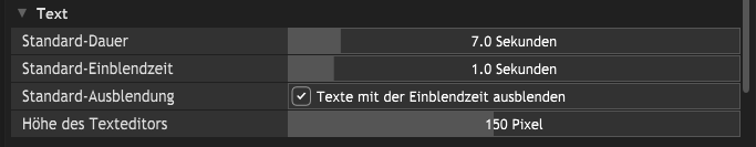

danke für die schnelle Antwort! Hast Du gelegentlich auch mal frei?
Bei den Textobjekten wollte ich die Defaulteinstellung ändern, und das habe ich nicht gefunden. Mit "neue Kurvenpunkten" meinte ich Punkte in der Objektkurve.

Hallo Rudi,
in den Einstellungen gibt es die entsprechende Rubrik in der Sektion "Text".

Hallo Rudolf,
in einem solchen Fall, wenn Du nicht sicher bist, ob es eine Option überhaupt gibt, dann kannst Du einfach im Suchfeld der Optionen mal einen Begriff eingeben. In Deinem jetzigen Fall hättset Du z.B. nur "Text" eingeben müssen und hättest die Option sofort gefunden. Ich muss gestehen, ich mache das selbst auch so, wenn ich nicht mehr genau weiß, ob ich eine Option schon eingebaut habe oder nicht... ;-)

Da muss ich dich doch wiedersprechen: Gruppennamen werden beim Suchen nicht gefunden.
Hier hätte Rudi entweder die Gruppe "Text" selektieren müssen, oder suchen nach (Teile aus) "Dauer" oder "Standard".

da hast Du natürlich völlig Recht - danke für den Hinweis! Ich habe selbst nach dem Beitrag von Rudolf zuerst mit "Text" gesucht und dann aber "Zeit" eingegeben. Und diesen zweiten Versuch hatte ich jetzt glatt vergessen...

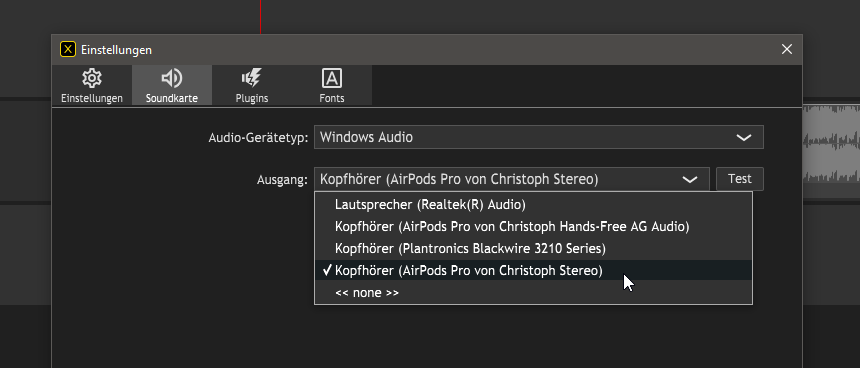

Guten Morgen Christoph,
ich berichte mal weiter von meinen Beobachtungen, auch wenn das eine oder andere vielleicht darauf beruht, dass ich es einfach nicht verstanden oder nicht gefunden habe. Aber eventuell hilft das auch anderen Usern. Im Vergleich zu W7 finde ich es gut, dass bei der Selektion der Spuren nicht nur die offenen, sondern alle Spuren selektiert werden. Beim nachträglichen Einsetzen von Elementen ist das weniger fehleranfällig. Mir fiel aber auf, dass Spuren von Gruppen die Eigenschaft „selektiert“ verlieren, wenn ich die Gruppe schließe. Das passiert, wenn ich Gruppenspuren gerade mal nicht mehr benötige. Wenn man dann nicht aufpasst, sind beim Verschieben von nachfolgenden Objekten Elemente aus diesen Gruppen aber nicht mehr dabei. Ist das so gewollt? Ein weiterer Punkt: Bei der Audiobearbeitung arbeite ich gerne mit meinen AirPods, um meine Umgebung nicht zu nerven. Das funktioniert aber nicht, da der Ton immer auf den Lautsprechern des Rechners ausgegeben wird, auch wenn ich die Kopfhörer in Windows ausgewählt habe. Das macht mein System nur bei WX und nicht bei W7!

Hallo!
Ich verwende auch die AirPods. Das funktioniert bei mir ganz gut. Dazu muss man in den Einstellungen von Wings X die AirPods als Audioausgang festlegen.

danke für die prompten Antworten. Ich stelle halt fest, dass man wirklich ein richtiges Projekt braucht, um die Feinheiten von WX zu entdecken. Vieles hängt hier aber von dem individuellem Workflow ab und da muss sich jeder sein Optimum schaffen. Mit dem Suchbegriff "deselektieren" hätte ich auch selber die Lösung rausfinden können! Die Lösung mit der Audioausgabe finde ich nicht so gut, das hätte ich dem Betriebssystem überlassen. Aber hier hattet Ihr sicher auch andere Spezialfälle im Kopf. Ich kann damit leben!
