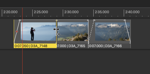

Hallo Joe,
bei mir geht das einwandfrei (s. Screenshot). Du musst den Mauszeiger auf oder knapp links neben der gelben Linie platzieren und es sollte kein Knotenpunkt gleich daneben sein, denn sonst wird der Knotenpunkt angefasst.

da hast du recht, es funktioniert. Aber nur, wenn die Spur nicht markiert ist!
Sobald diese oder mehrer Spuren markiert sind, geht es nicht mehr.
Es wäre aber viel einfacher und würde beim Plazieren der Überblendung helfen, wenn es mit dem linken Rand der Überblendung ginge.

auch bei mir ist es genau so, wie es Joe beschreibt. Ist der Spurkopf markiert (gelb), wird mit „Folgeobjekten verschieben“ das erste Bild nicht mitgenommen. Ist er nicht markiert, funktioniert es wie erwartet.
Mir war dieses Detail schon vor längerer Zeit ein Anliegen (siehe weiter oben bei 13. Okt 2022, 21:47, mit Screenshot aus W7 noch zu finden)
Jetzt sehe ich an dem Screenshot von Christoph, dass es das eh gibt. Ich habe es nur nicht entdeckt, weil ich immer auf der linken Seite der Überblendung gesucht/versucht habe. Ich meine, wie auch Joe oben schreibt, links wäre aber es viel praktikabler fürs genaue Platzieren einer beginnenden Überblendung, zB. in einer Tonspur.

ich habe die zwischenzeitlichen Antworten gelöscht, weil ich tatsächlich eine falsche Frage beantwortet habe. Zu Deiner Frage: Was meinst Du genau? Wie verschiebst Du eine Überblendung? Wenn ich den rechten Rand einer Überblendung anfasse und verschiebe, werden die Folgeobjekte nämlich mit verschoben. Oder meinst Du etwas anderes?
Vielen Dank für eine kurze Rückmeldung und schöne Grüße!

besten Dank für den hilfreichen Tipp - es funktioniert grundsätzlich.
Dennoch finde ich die Funktion etwas unpraktisch und auch wenig intuitiv. Wenn man eine Überblendung verschiebt und zum Takt ausrichtet, ist ja praktisch immer der Beginn relevant und nicht das Ende der Überblendung. Daher war ich auch nicht auf die von dir skizzierte Lösung gekommen.
