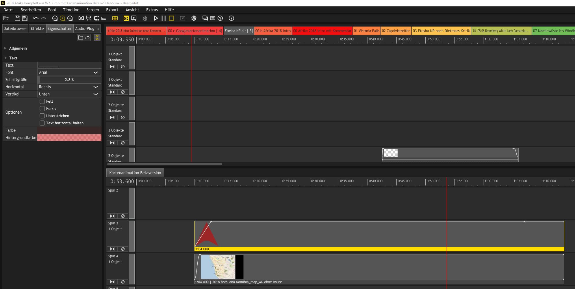

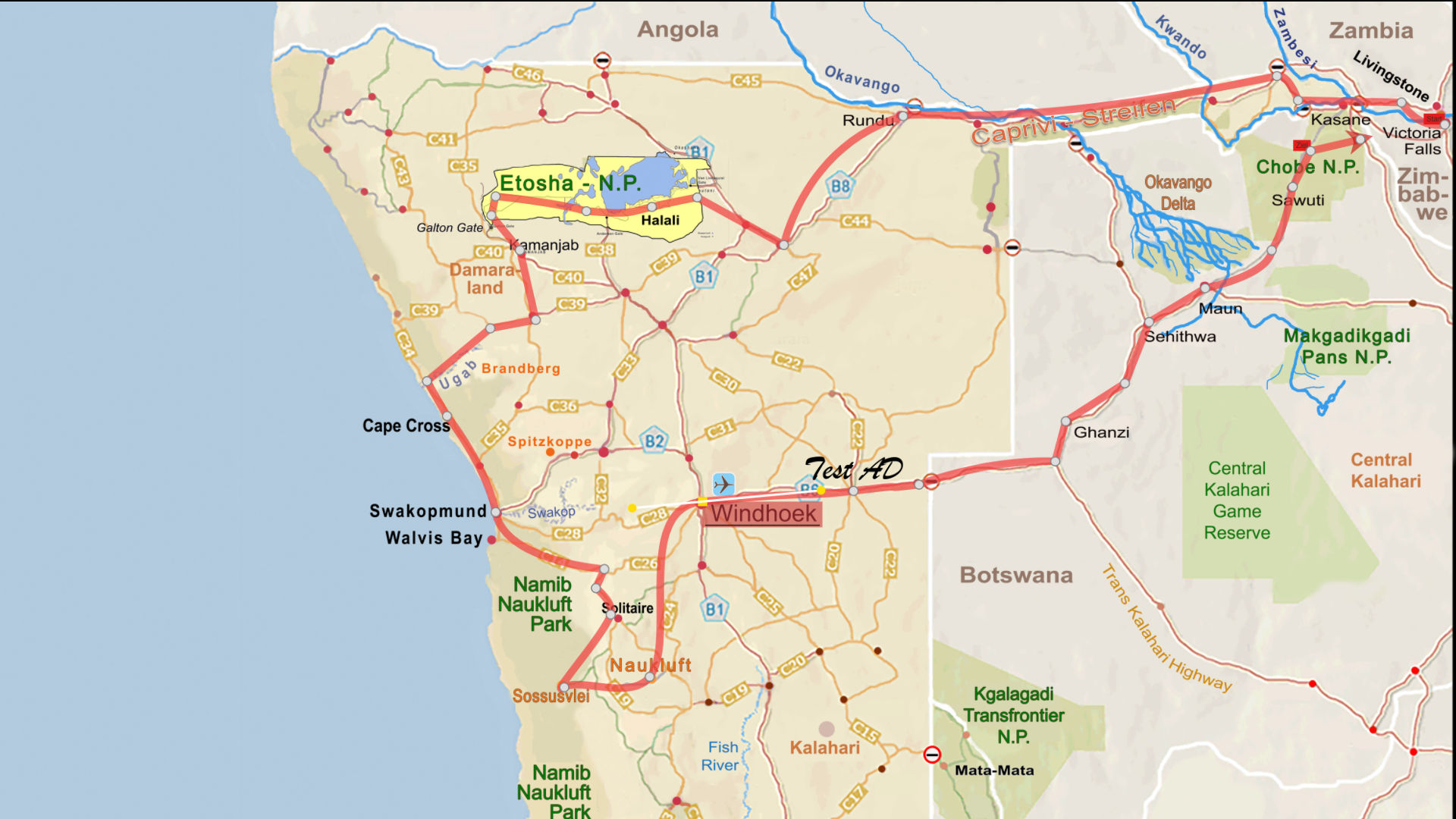

hier sind 2 Screenshots, die meine "Lösung" verdeutlichen. Über Windhoek ist das transparente Rechteck.
Herzliche Grüße
Herzliche Grüße
- Wx Screenshot 02 19122022.JPG (158.09 KiB) 7968 mal betrachtet
- Screenshot Animation 01.jpg (285.77 KiB) 7968 mal betrachtet

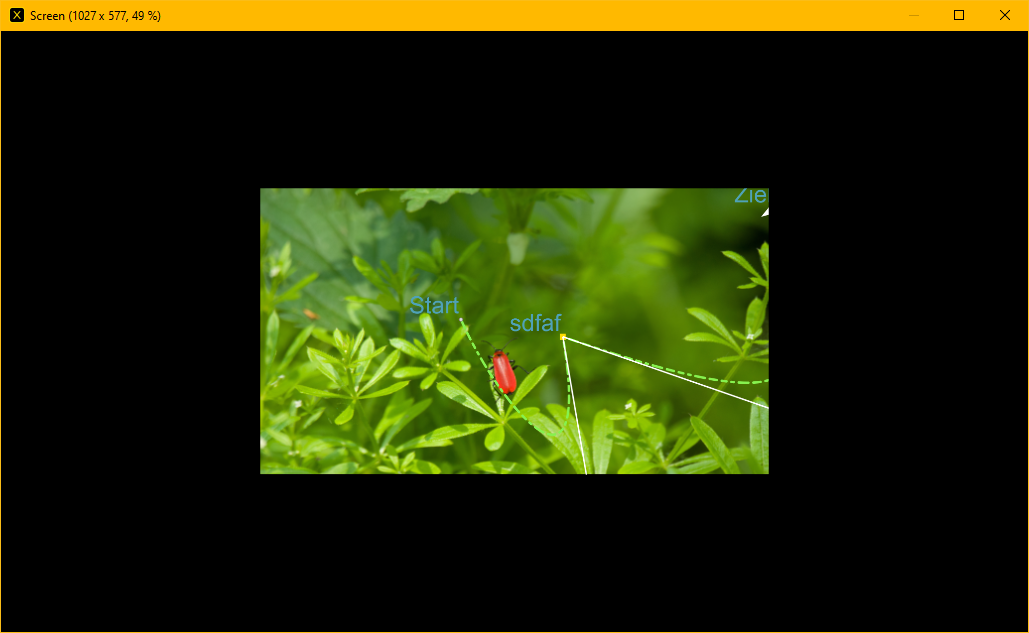

Ich habe ein wenig mit den Animationen experimentiert, und dabei beobachtet dass es beim Anwenden von Rotationen (X, Y, Z) auf Animationen ein kleines Problem gibt.
(Ja ich weiß, dass es erst die erste Version der Animationen ist, und die Funktionieren im Großen und Ganzen schon sehr gut und intuitiv
Die Wiedergabe von rotierte Animationen funktioniert bestens. Aber beim nacher Editieren von rotierte Animationen gibt es Problemen:
Ausgangspunkt: normale Animation: Nach Rotation sieht es so aus (alles in Ordnung, Rotation und ungerliegens Bild beide selektiert): Zum Editieren muss nur die Animation selektiert sein, und dann passiert: Die Animation erschein an die Originalposition.
Die Animation lässt sich prima editieren, aber das ist in diesr Lage etwas schwieriger...
Wenn wieder Animation und Bild selekiert sind, oder nichts selekiert ist, ist die Wiedergabe wieder in Ordnung,

dieses Verhalten ist Absicht, denn man kann eine rotierte Animation nicht editieren. Daher werden beim Editieren einer Animation alle Achsen auf Null gesetzt. Das war in Wings 7 auch so. In Deinem Fall müsste dann das Bild, wofür Du die Rotation erstellst ebenfalls unrotiert angezeigt werden. Dazu müssten wir aber erst einmal einen Workflow diskutieren bzw, definieren, mit dem so etwas gemacht werden kann. Grundsätzlich denke ich, dass es eher eine seltene Ausnahme ist, dass Animationen rotiert werden. Was meinst Du dazu?
Ich habe in Wings 7 noch nicht viel mit Animationen gearbeitet, daher war mir die Übereinstimmung in der Handhabung für mich nicht sichtbar.
Ich weiß dass Animationen nicht nur fúr Routen angewendet werden, sondern auch für Sachen wie Texte. Da kann ich mir "schreiben an nicht-gerade Fassaden vorstellen. Oder zuert gerade "geschrieben" und dann an den Hintergrund angepasst. Aber ich muss dir Recht geben: ich erwarte nicht dass dat oft der Fall ist (sonst hätte ein Vielanwender dieze Frage schon längst gestellt....
Pan und Zoom werden da öfter verwendet werden, und da funktioniert es wie erwartet.
Dann fühlt es (für mich) ein wenig unlogisch wenn die eine Hälfte der ISE-Manipulationen sich anders auf die (editierbarkeit der) Animationen auswirkt als die andere. Aber die Logik dahinter ist jetzt für mich klar.

Ein weiterer Fund zum Thema Animationen: sobald ein Anfasser eines Elements sich außerhalb des Screen befindet (durch ziehen, zoom oder move) ist er nicht mehr erreichbar. Auch nicht wenn der Screen kleiner gezoomd wird (P + Mausrad): LG

das ist einer der Punkte, die noch geändert werden müssen. Wenn Du gespiegelte Anfasser verwendest, dann kannst Du über den anderen Anfasser die Änderung vornehmen.
