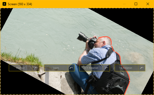

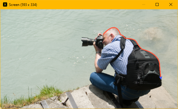

Ich habe ein wenig mit den Animationen experimentiert, und dabei beobachtet dass es beim Anwenden von Rotationen (X, Y, Z) auf Animationen ein kleines Problem gibt.
(Ja ich weiß, dass es erst die erste Version der Animationen ist, und die Funktionieren im Großen und Ganzen schon sehr gut und intuitiv :D ).
Die Wiedergabe von rotierte Animationen funktioniert bestens. Aber beim nacher Editieren von rotierte Animationen gibt es Problemen:
Ausgangspunkt: normale Animation:
Animation Original.png (361.73 KiB) 8866 mal betrachtet
Nach Rotation sieht es so aus (alles in Ordnung, Rotation und ungerliegens Bild beide selektiert):

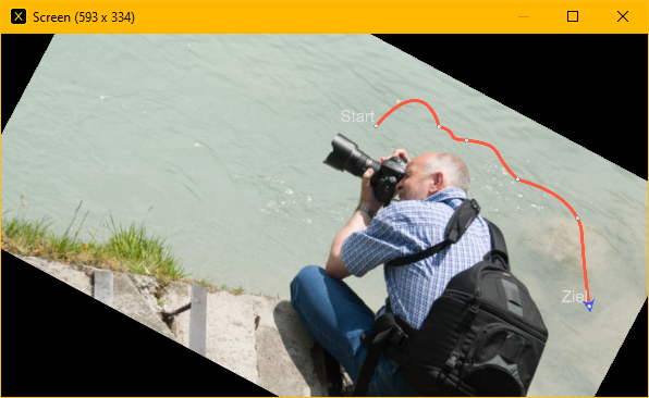

Zum Editieren muss nur die Animation selektiert sein, und dann passiert:
Animation mit Rotation nach Klick in Timeline-Objekt.png (303.92 KiB) 8866 mal betrachtet
Die Animation erschein an die Originalposition.
Die Animation lässt sich prima editieren, aber das ist in diesr Lage etwas schwieriger...
Wenn wieder Animation und Bild selekiert sind, oder nichts selekiert ist, ist die Wiedergabe wieder in Ordnung,
Re: Ausblick auf die nächste Version mit (Routen-)Animationen
Verfasst: 27. Dez 2022, 22:54
dieses Verhalten ist Absicht, denn man kann eine rotierte Animation nicht editieren. Daher werden beim Editieren einer Animation alle Achsen auf Null gesetzt. Das war in Wings 7 auch so. In Deinem Fall müsste dann das Bild, wofür Du die Rotation erstellst ebenfalls unrotiert angezeigt werden. Dazu müssten wir aber erst einmal einen Workflow diskutieren bzw, definieren, mit dem so etwas gemacht werden kann. Grundsätzlich denke ich, dass es eher eine seltene Ausnahme ist, dass Animationen rotiert werden. Was meinst Du dazu?

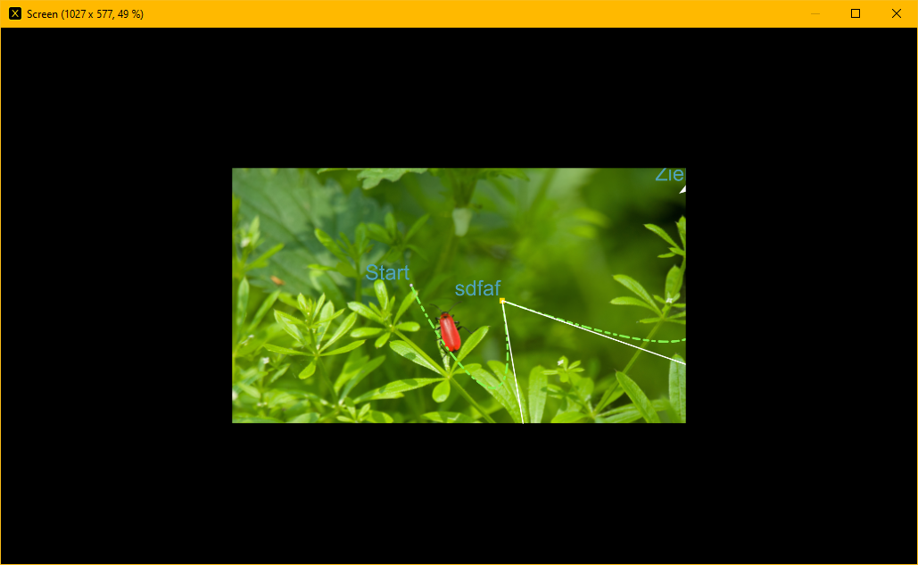

Ein weiterer Fund zum Thema Animationen: sobald ein Anfasser eines Elements sich außerhalb des Screen befindet (durch ziehen, zoom oder move) ist er nicht mehr erreichbar. Auch nicht wenn der Screen kleiner gezoomd wird (P + Mausrad):
Anfasser außerhalb Screen.png (336.44 KiB) 8348 mal betrachtet
CUno
Verfasst: 29. Dez 2022, 23:18
das ist einer der Punkte, die noch geändert werden müssen. Wenn Du gespiegelte Anfasser verwendest, dann kannst Du über den anderen Anfasser die Änderung vornehmen.
