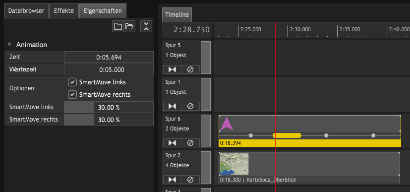

vielleicht kann ich auch noch ein paar Ideen beisteuern:
  • Korrelation zwischen Animationspunkten und Keyframes:
    Für eine einfache Handhabung sollten Keyframes nur aus der Animation heraus erzeugt werden können. D.h. sobald ein neuer Animationspunbkt erzeugt wird, wird auch in der Animationsspur ein entsprechender Keyframe generiert, und zwar (zeitlich) genau in der Mitte zwischen dem nachfolgenden und dem vorhergehenden Keyframe. Dieser kann dann bei Bedarf an die gewünschte Stelle verschoben werden.
    Beim Anklicken eines Animationspunktes sollte auch der zugehörige Keyframe selektiert werden und umgekehrt.
  • Wartezeite (Pause):
    • Anstatt zwei gleiche Keyframes hintereinander zu platzieren, könnte man in den Eigenschaften des Keyframes (analog zu z.B. Position/Zoom) die Option Wartezeit einbringen. Dann bräuchte man trotz Wartezeit nur einen Keyframe für diesen Animationspunkt. Optisch könnte man diese Pause mit einem "verlängerten" Keyframe-Punkt darstellen, also einer fetten Linie. Auf diese Weise sieht man auf Anhieb ganz deutlich, ob sich in einer Routenanimation ein Punkt mit Wartezeit befindet.
    • Die aus anderen Spuren bereits bekannten SmartMove-Optionen könnte man beibehalten:
      Mit SmartMove findet ein weicher Stop bzw. Start statt, ohne würde die Routenanimation bei einem Wartepunkt ruckartig stoppen/starten.
    • Beim Einfügen einer Wartezeit für einen Keyframe müsste natürlich
      a) die Gesamtzeit des Animationsobjektes entprechend verlängert werden und
      b) alle nachfolgenden Keyframes entsprechend der Wartezeit nach hinten verschoben werden.
Damit man sich ein Bild davon machen kann, wie so etwas aussehen könnte, habe ich (wieder mal ;) ) einen "Screenshot-Fake" in PS erstellt:
Ob sich das programmtechnisch so realisieren lässt, weiß ich nicht. Vielleicht ist auch ein Denkfehler in meiner vorgeschlagenen Vorgehensweise :| .

vielen Dank für Deinen tollen Input! :-)
Den SmartMove-Ansatz finde ich sehr gut, denn sonst hätten wir immer abrupte Geschwindigkeitswechsel. Auch die Verbindung von Animationspunkten zu Keyframes ist für eine einfache Bedienung wichtig und ist ja auch in Cunos Ansatz enthalten. Was ich für problematisch halte sind die (je nach Routenkomplexität zu) vielen Keyframes. Daher würde ich es praxisgerechter finden, einzelne vom Anwender ausgesuchte Animations-Punkte als Keyframes anzulegen. Meist will man ja nicht von einer Kurve zur nächsten die Geschwindigkeit verändern, sondern m.E. eher (wie auch von Harald geschildert) ganze Reiseabschnitte zeitmäßig an den Rede-/Informationsfluss koppeln.

Verfasst: 12. Feb 2023, 22:04
Hallo Christoph, Gerhard,
So eine dicke Linie wäre für mich nicht ganz logisch:
- zu auffällig: Umfang und Farbe deuten auf "wichtig", obwohl gerade an dieser Stelle nichts passiert.
- dann sollten auch identische Keyframes bei Zoom/Pan/Rotation so zusammengebunden werden um die Konsistenz zu zeigen
Dann wären "normale"Keyframes mit dünne gelbe verbindungslinie ruhiger für das Auge.
Die Idee nur die Knotenpunkte auserwählte Animationpunkte in der Steuerspur zu zeigen stimme ich zu.
Re: neue Routen-Animation
Verfasst: 12. Feb 2023, 22:57
die dicke gelbe Linie (Keyframepunkt graphisch horizontal verlängert) gefällt mir, ehrlich gesagt, auch nicht besonders. Ich wollte eigentlich nur betonen, dass ich es nicht optimal finde, einem Animationspunkt zwei Keyframes zuzuordnen (Warten /Weiter). Vielleicht gibt es ja anstelle der dicken gelben Linie eine bessere optische Lösung.
