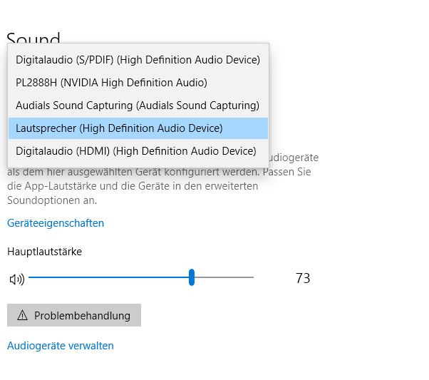

Habe mal ein Screenshot beigefügt.
Sogar für mich ist seit "Annopief" klar ,dass diese Einstellungen sich verstellen können und bei externen Präsentationen / andere Location, entsprechend geprüft und eingestellt werden müssen
MfG Heinz-Jürgen
wahrscheinlich habe ich das nicht richtig verstanden , aber in Win 10 habe ich doch die Audio Ausgabeauswahl auch wenn HDMI Geräte angeschlossen sind ...???Weder der Rechner noch Wings X können entscheiden, ob ein neuer Audio-Ausgang (der beim Einstecken der Kabel erscheint) für den Ton verwendet werden soll - oder eben nicht
MfG Heinz-Jürgen

Hallo Heinz-JÜrgen,
ja, aber Wings X macht sich von den Einstellungen des Betriebssystems unabhängig, denn dort können automatische Umschaltungen stattfinden, die u.U. unerwünscht sind.

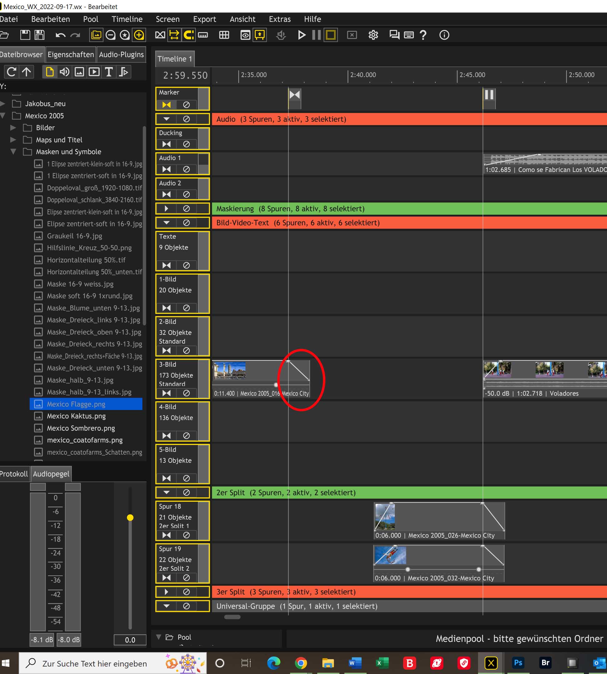

so ein echtes Projekt bringt doch immer wieder Überraschungen. Ich hatte vor, das Timelineobjekt in der Spur 3-Bild in der Zeit zu verlängern (s. Bild). Alle Spuren waren selektiert und "nachfolgende Objekte verschieben" aktiviert. Wenn ich jetzt verlängere, werden aber nur die Objekte in der Spur 3-Bild verschoben. Alle anderen nachfolgenden Objekte der anderen Spuren bleiben stehen! Das hätte ich so nicht erwartet und hat auch bei mir schon für Durcheinander gesorgt. Ist das so gewollt?
Beste Grüße
Rudolf

Hallo Rudolf,
ich verwende "Folgeobjekte verschieben" nur beim Verschieben von Objekten und nicht beim Verlängern/Verkürzen von Objekten. daher ist mir das nie aufgefallen. Und offensichtlich bin ich nicht der Einzige, denn Du bist der Erste, dem das auffällt. In Wings 7 war es anders und es spricht aus jetziger Sicht nichts dagegen, es wieder so wie in Wings 7 zu programmieren.
Was meinen denn die anderen dazu?
Damit Wing 7-Anwender so wenig wie möglich Änderugen begegnen die nicht (technisch) notwendig sind, würde ich sagen: mach es so wie jetzt in Wings 7.
Ein ganz anderes Ereignis: in Wings X ist (bei aktiver "Nachfolgende Objekte mit verschieben" oft (nicht in allen Fällen) auch noch vertikales verschieben möglich. Und dann werden auch alle Objekte die sie rechts befinden vertikal mitverschoben. Ob die selektiert sind oder nicht.
Wenn es so beabsichtigt ist, kein Problem. Aber wenn man es nicht weiß, kann es zu unerwartete Resultate führen.

noch mal von mir. Ich fand die Verfahrensweise in W7 intuitiv richtig. Meistens benötige ich die Funktion beim Finetuning, wenn das Projekt fast fertig ist. Beim Testlauf stellt man manchmal fest, dass Schwenks zu schnell oder zu langsam sind. Wenn man dann eingreift (bei W7 hatte ich bis zu 40 Spuren!) ist ein Durcheinander in den Spuren tödlich!

Hallo Rudolf und Cuno,
danke für Eure Rückmeldungen! Ich ändere das demnächst dann so, dass es dem von früher gewohnten Verhalten entspricht.
