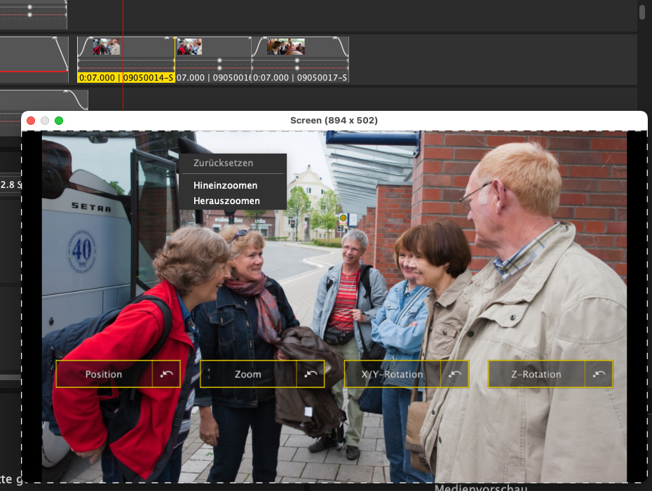

danke für deine Mühen.
Bei den Bildern werden - da muss ich dir leider widersprechen - nicht alle korrekt übernommen. Das erste richtige Bild hat schwarze Ränder links und rechts.
ich habe dir auch die erzeugte WX Datei mitgeschickt.

die Bilder werden von Wings Xngrundsätzlich richtig übernommen. Der von Dir bemerkte Unterschied rührt daher, dass Deine Bilder unterschiedliche Seitenverhältnisse haben und Dein Bildfeld in Wings 7 so eingestellt ist, dass diese Unterschiede bis zu 7% durch Verzerren der Bilder ausgeglichen werden. Diese automatische Verzerrung der Bilder gibt es in Wings X nicht und ich bin mir auch noch nicht sicher, ob es diese Funtkion wieder geben soll.

Noch einmal danke.
Das mit den 7% war mir nicht aufgefallen. Ich habe dieses Bild (und auch einzelne andere der Show) per Hand via Zoom angepasst.
Die 7% fallen bei einer Show kaum auf, eher Weitwinkel Verzerrung. Diese Verzerrungen, die es in Wings 7 (und Vorgänger Versionen) gibt, sind eigentlich nicht notwendig.
