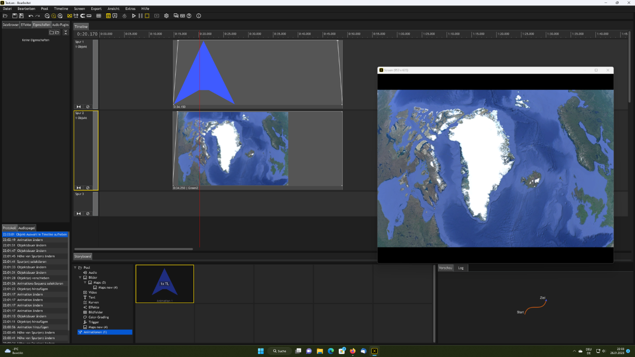

Habe heute erstmals die (Routen)Animation ausprobiert (WingsXpro Beta 1.2.22). Entsprechend dem Tutorial von Christoph Koch zog ich die Animation in die Spur oberhalb der Spur mit der Landkarte. Obwohl der Locator über der Animation liegt, ist im Screen die Animationslinie nicht zu sehen. Was mache ich da falsch?

Re: Ausblick auf die nächste Version mit (Routen-)Animationen
Verfasst: 26. Jan 2023, 23:30
Guten Abend Helmut,
passiert das auch bei einer neu angelegten Animation? Hast Du vielleicht die Farbe der Linie zu transparent eingestellt?
Du kannst mir gerne auch ein Backup dieses Projekts schicken und ich schaue mir das an.
Verfasst: 27. Jan 2023, 15:00
von Helmut Höllwerth
auch bei einem neu angelegten Projekt ist die Animation im Screen nicht zu sehen. Änderungen bei der Farbe oder Linienbreite bringen leider nichts.
