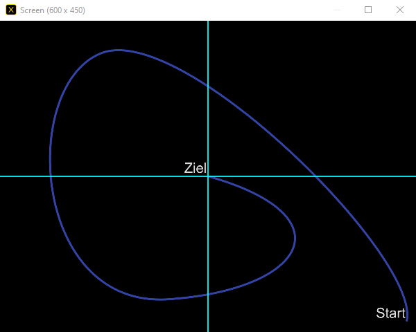

Das war die einfache Variante, aber Wings X bietet da eine sehr kreative Möglichkeit mit der Animation. Da kannst Du nämlich das Bild nicht einfach von der rechten unteren Ecke in den Screen fahren lassen, sondern auf einem von Dir vorgegebenen, mehr oder weniger komplexen Pfad "reinwirbeln". Dazu erstellst Du einfach eine Animation, z.B.:
Diese Animation ziehst Du einfach in das entsprechende Bildobjekt.
Der Zielknotenpunkt der Animation muss natürlich zentral in der Mitte des Screens sein. Um diesen zentralen Screen-Punkt genau zu treffen, empfiehlt sich die Erstellung eines Hilfslinien-Objekts "1 x 1". So kann der Ziel-Knotenpunkt genau auf der Schnittstelle platziert werden.
NACHTRAG: Bei der Verwendung einer Animation müssen die Einträge der X- und Y-Position (im ersten Zoom-Keyframe) beide wieder auf "0" gesetzt werden, sonst ist die Animationskurve am Anfang nach unten verschoben.
Das Bildobjekt sieht dann in etwa so aus:

Ja damit konnte ich das Problem lösen. Der Importer von Wings X generierte schon zwei Steuerspuren. Aber er importierte nur ein "Einklappen".
Die Nutzung von Winkeln größer als 360 Grad war mir neu. Damit läßt sich das alles perfekt lösen.
Die Animation werde ich auch noch ausprobieren. Sieht sehr vielversprechend aus.
