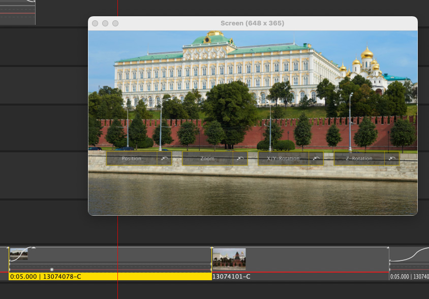

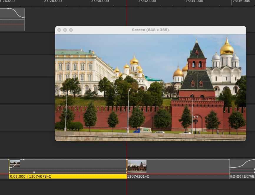

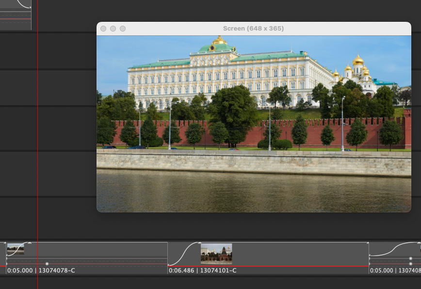

ich habe mal Screenshots angehängt (den Zoom möglichst groß gemacht.
Ausgangspunkt
Bildschirmfoto 2023-12-05 um 20.30.59 Kopie.jpg (167.91 KiB) 10261 mal betrachtet
dann das relevante Bild in der Steuerspur selektiert.
Bildschirmfoto 2023-12-05 um 20.31.10 Kopie.jpg (173.48 KiB) 10261 mal betrachtet
und dann versucht den Knotenpunkt zu treffen. (dann kommt immer das nächste Bild), sodass ich keine Positionsänderung auf dem ersten Bild mehr machen kann.

Re: Anfangs-/Ende-Punkte in den Steuerspuren selektieren
Verfasst: 5. Dez 2023, 21:00
wenn Du mit der Maus über dem entsprechenden Keyframe bist, wird der Mauszeiger zu einem horizontalen Doppelpfeil. Wenn Du jetzt klickst, triffst Du exakt diesen Keyframe. Das geht eigentlich ganz leicht, wenigstens ich habe da keine Probleme. Sobald der Doppelpfeil wieder zum normalen Mauszeiger wird, bist Du zu weit (also bereits im nächsten Bild) oder Du befindest Dich auf der Steuerspur innerhalb des Bildes.
Ausprobieren, klappt prima ;) .
Verfasst: 5. Dez 2023, 21:58
Hallo zusammen
Danke für eure Hilfe
Ja ich kann den Knotenpunkt anfassen.
Bei einer beispielsweisen Bild-Dauer von genau 5 Sekunden kann ich den Knotenpunkt mit euren Ideen dann anfassen. Der Knotenpunkt liegt auch bei genau 5,0 Sekunden. Wenn ich mich genau auf diesen Knotenpunkt positioniere, kann ich per Inscreen-Edit das Bild nicht nachjustieren.
Wenn ich den Knotenpunkt auf 4,95 schiebe, kann ich das Bild justieren. Ich sehe im Screen zwar zunächst das neue Bild, wenn ich dann im Bild die Maus bewege, kommt „Position“, „Zoom“,… mit dem Vorgängerbild. Und kann arbeiten.
