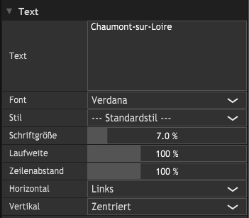

  • Ich füge ein Textobjekt in eine Spur ein, z.B. mit folgenden Eigenschaften:

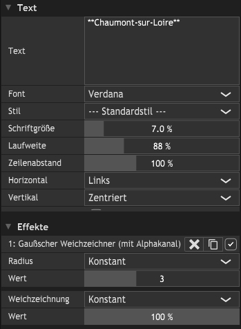

  • Dieses Textobjekt kopiere ich mit den exakt gleichen Eigenschaften passgenau in eine Spur unterhalb.
  • Die Eigenschaften im kopierten Textobjekt ändere ich wie folgt:
    • Als Schriftfarbe wähle ich schwarz.
    • Mit den Markdown-Doppelsternchen erzeuge ich Fettschrift.
    • Ich füge den Schärfe-Effekt Gaußscher Weichzeichner (mit Alphakanal) (Radius 3/Weichzeichnung 100%) hinzu.
    • Weil die Fettschrift eine größere Laufweite als der "richtige" Text hat, muss diese angepasst, in diesem Fall auf 88% verringert werden.
      Das Eigenschaftenfenster für das kopierte Textobjekt sieht dann so aus:

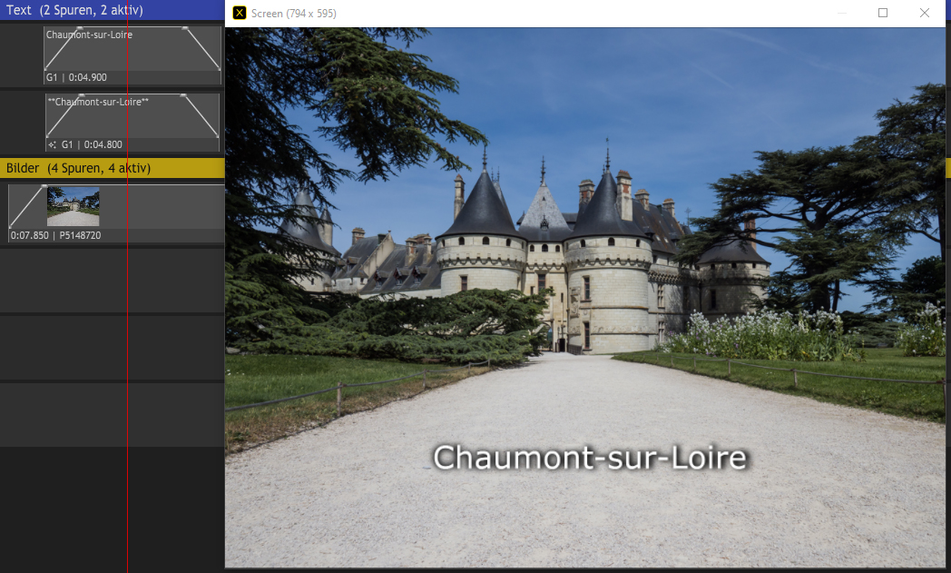

Das Ergebnis ist eine weiße Schrift mit weichem Schatten, was sich sehr gut vom Hintergrund abhebt:
