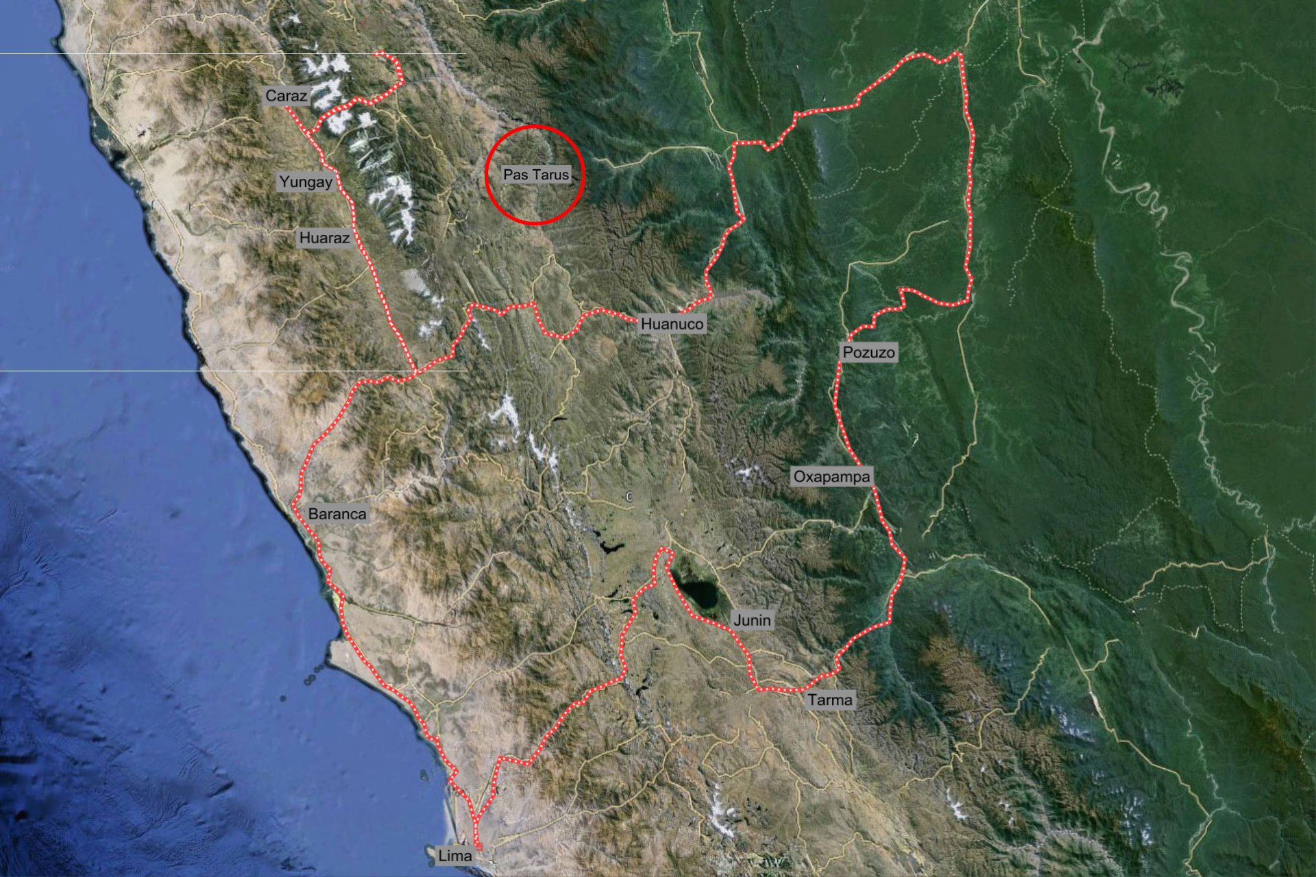

Im folgenden Screenshot sieht man wie ich es lösen werde.
Die Route ist etwas kompliziert weil sie zwischen den beiden weißen Linien wieder zurück fährt. Ich habe in diesem Beispiel die Bezeichnung "Pas Tarus" in Photoshop erslellt (im roten Kreis) und füge es dann in der Route passend ein.
Dieser Weg ist für mich leichter umzusetzen.
