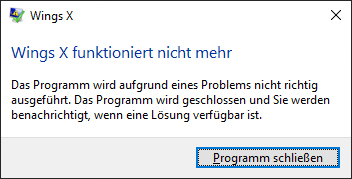

wenn ich unmittelbar nach dem Betrachten eines Videos (.mp4) im Vorschaufenster die Timeline starte, läuft diese für noch ca. 1/2 sec an und danach wird Wings X (reproduzierbar) nach folgender Meldung abgebrochen.
Wenn ich nach dem Betrachten eines Videos im Vorschaufenster jedoch irgendein anderes Objekt aus dem Pool selektiere, sodass es im Vorschaufenster angezeigt wird (egal, ob Bild-, Audio- oder Video-Objekt) und dann erst die Timeline starte, funktioniert alles bestens.

vielen Dank für Deine Info! :-) Die Videowiedergabe im Vorschaufenster erfolgt intern nicht durch Wings X selbst sondern wird über das Betriebssystem (also Windows oder macOS) abgewickelt. Dies funktioniert unter macOS recht gut und ist unter Windows instabiler. Um das zu ändern, müsste ich die ganze Videovorschau selbst neu programmieren. Die dafür nötige Zeit kann allerdings momentan an anderen Stellen weitaus sinnvoller eingesetzt werden.
Ich werde mir das anschauen und ggf. einen Autostop im Vorschaufenster bei Wiedergabe der Timeline einbauen. Wenn das auch nicht hilft, werde ich wahrscheinlich die Video-Wiedergabe im Vorschaufenster deaktivieren und durch das Anzeigen von einzelnen Frames (wie wenn man sich mit dem Locator durch die stehende Timeline bewegt) ersetzen. Das habe ich grunsätzlich schon länger vor.

ich habe das Problem schon gelöst. Beim Starten der Timeline wird das Vorschaufenster jetzt automatisch zurückgesetzt und nun funktioniert alles einwandfrei. :-)
