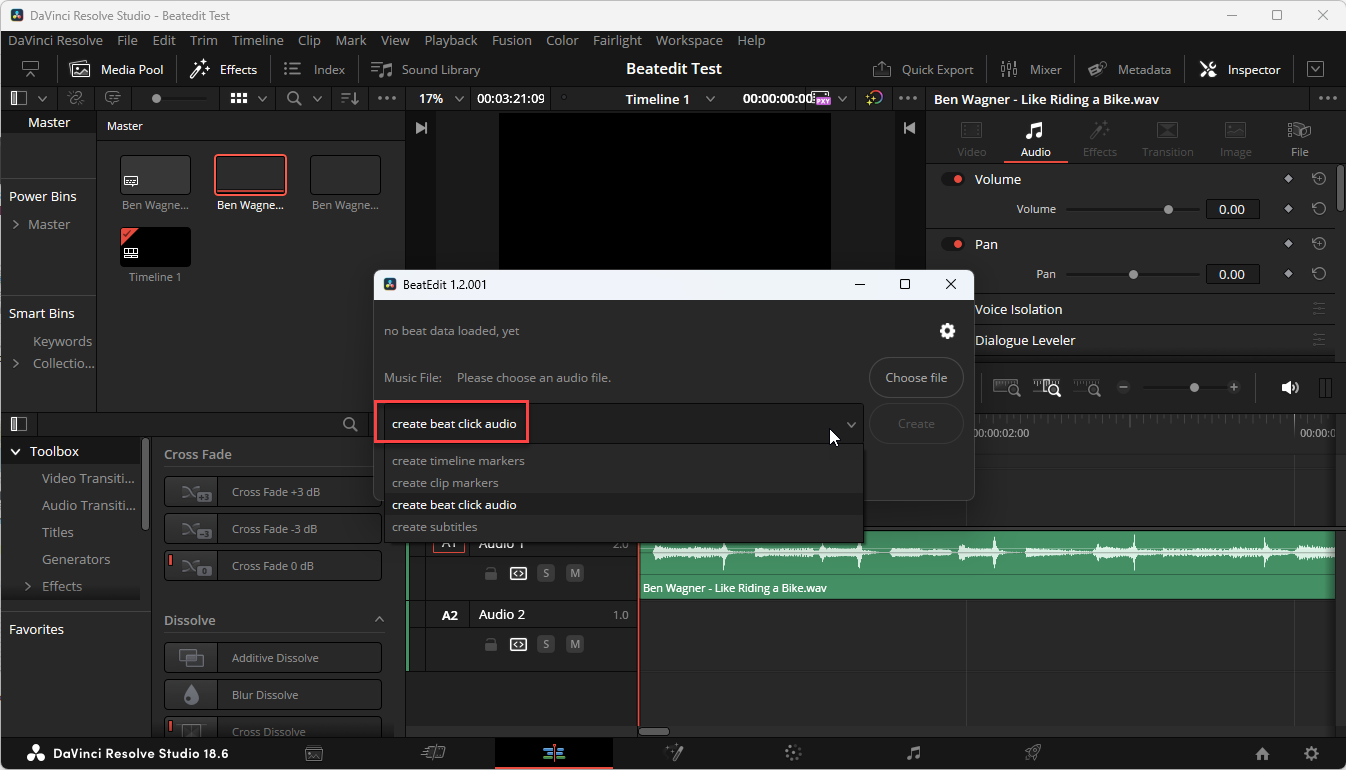

Hier mein Workflow:

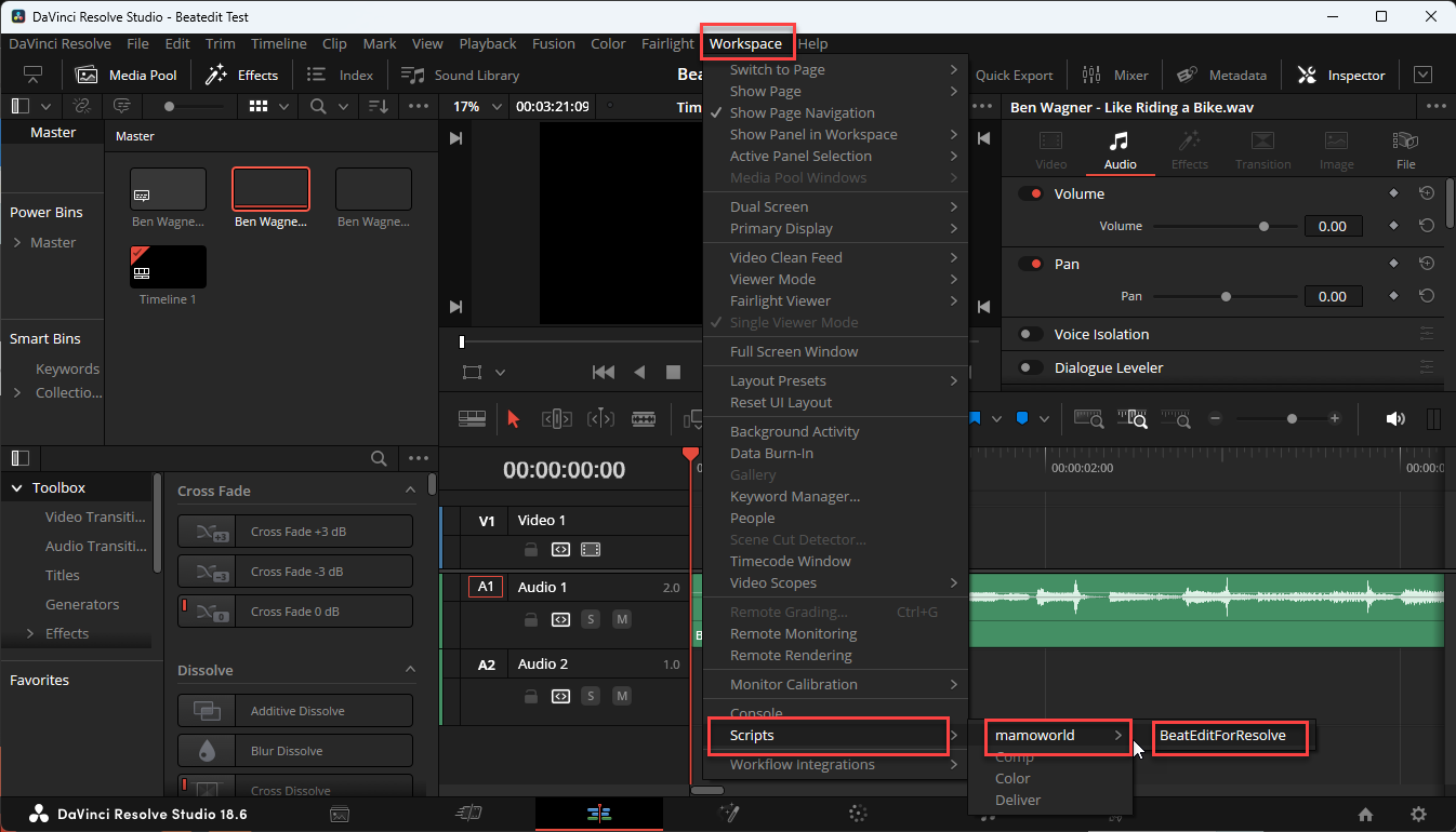

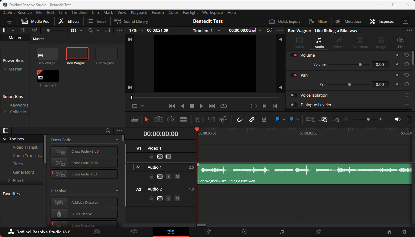

1. Öffnen Davinci und laden des gewünschten Audio-Files in den Media-Pool und die entsprechende Timeline
2. Laden BeatEdit: Workspace > Script > mamoworld > BeatEditForResolve
3. Es öffnet sich folgendes Fenster:
Aus der Dropdownliste wählt man "Create beat click audio" und folgt den entsprechenden Anweisungen. Bei diesem Schritt wird eine Art Metronom-Datei erzeugt, die bei jedem Takt einen Metronomklick ausgibt.
Hier muss man die Audio-Datei, welche man bereits in die Timeline gezogen hat, leider nochmals über den Explorer (Finder) auswählen. Danach gibt man den Zielordner für die BeatClick-Datei an und startet deren Erstellung.
Hat man diese BeatKlick-Datei erzeugt, ist man in Davinci eigentlich schon fertig. Weitere Bearbeitungsmöglichkeiten der Audiodatei, wie schneiden, kürzen, etc. entnehmt bitte den Youtube-Videos.

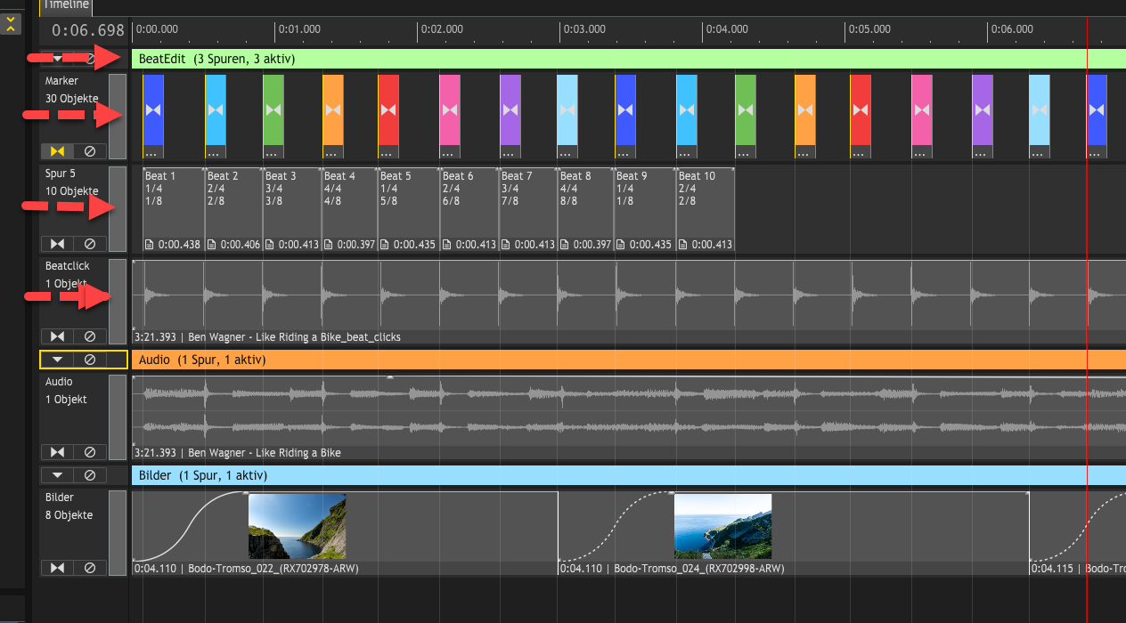

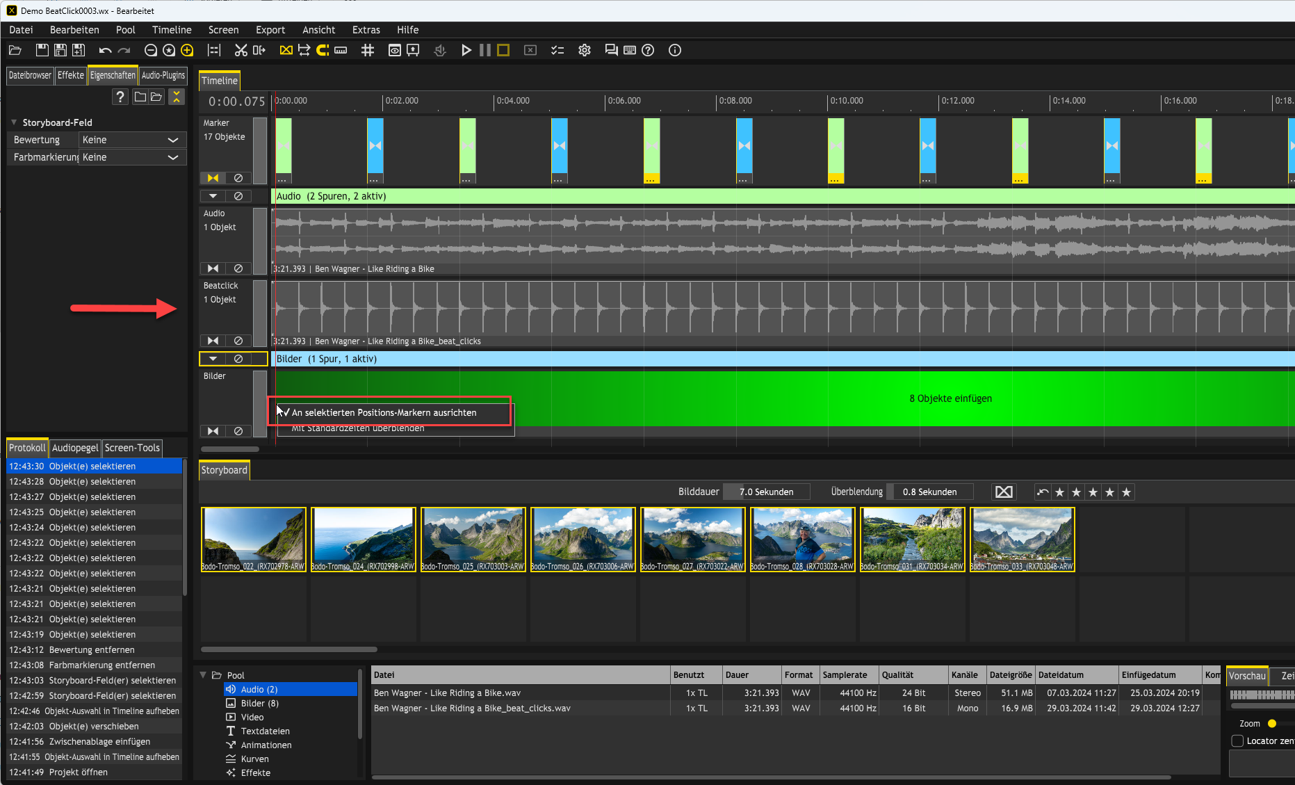

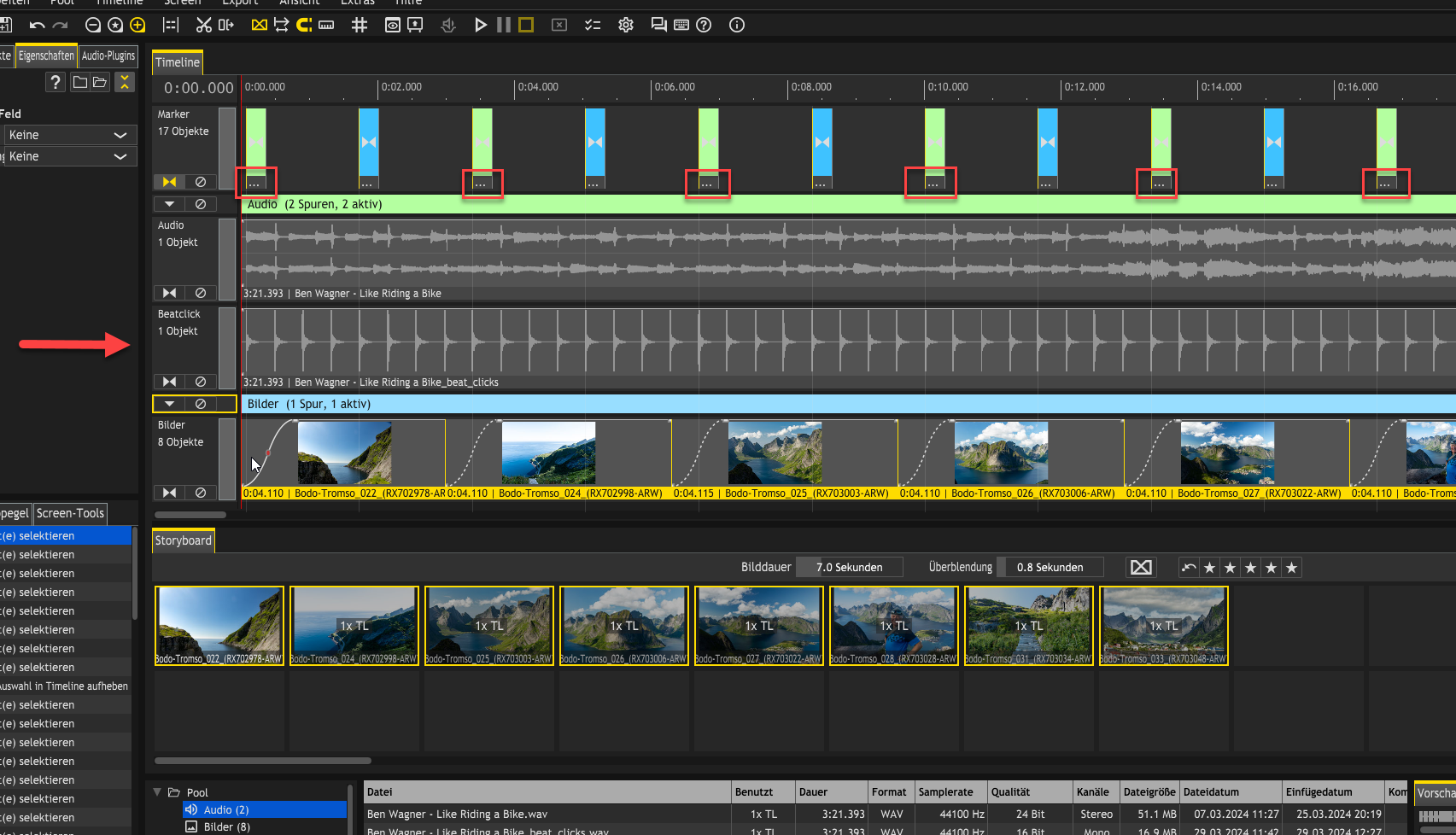

hier mein Workflow in Wings X:
1. Einfügen der Audio-Datei und der dazugehörigen BeatClick-Datei in den Medienpool.
2. Einfügen der beiden Dateien in 2 übereinanderliegenden Spuren.
3. Abspielen beider Audiodateien und setzen der Positionsmarker mit der Taste M bei den entsprechenden Klicks der Beatklickdatei.
4. Feinjustieren der Positionsmarker
5. Sortieren, auswählen der Bilder im Storyboard oder im Medienpool
6. Markieren der für den Bildwechsel gewünschten Postionsmarker
7. dann ziehe ich die Bilder auf die gewünschte Bildspur und wähle "An selektierten Positions-Markern ausrichten"
8. fertig
Das mag alles als viel Aufwand erscheinen. Ich habe mir jedenfalls viel Zeit und Mühe erspart und die Übergänge sind jetzt perfekt.

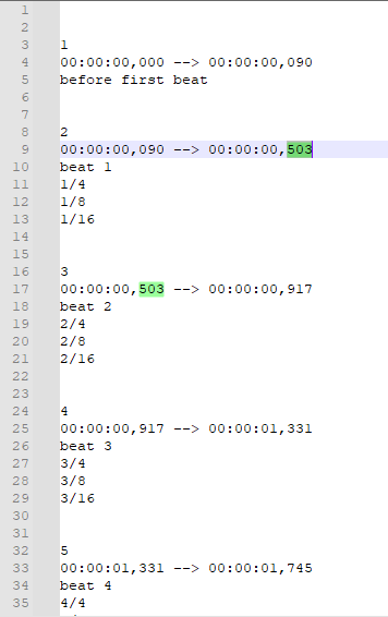

Das Add-On BeatEdit bietet in Davinci Resolve auch die Möglichkeit, eine sogenannte Untertitel-Datei zu erstellen, mit folgendem Informationen pro Beat:
1. Nummer des Beats
2. Startzeit des Beats
3. Endezeit des Beats
4. Takt bei 4 Takten pro Einheit (Bildstandzeit 4 Takte)
5. Takt bei 8 Takten pro Einheit (Bildstandzeit 8 Takte)
6. Takt bei 16 Takten pro Einheit (Bildstandzeit 16 Takte)
Bei anderen Taktmaßen entsprechend angepasst.
Wäre es möglich, eine Funktion zu schaffen, welche die Positionsmarker automatisch auf Grund der Startzeit in dieser Datei ab Locatorposition setzt und die Positionsmarker entsprechend der Position auch einfärbt. Beispiel: Takt 1 und 5, 2 und 6, 3 und 7 4 und 8 immer in derselben Farbe.
Ich würde dazu auch eine eigene Spur verwenden.

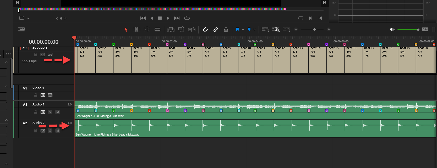

Ich habe in der Zwischenzeit noch etwas mit BeatEdit und Davinci-Resolve experimentiert. Dabei habe ich festgestellt, dass BeatEdit derzeit nur gerade Takte (4/4, 8/8, ...) erkennt. Ich habe zu diesem Thema auch mit dem Entwickler von BeatEdit, Mathias Möhl, korrespondiert und folgende Antwort erhalten.
Der Hauptgrund ist vor allem das schnelle Erkennen der zusammengehörenden Überblendungspositionen. Ist nicht so relevant, wenn man die Marker an Position 1 und 5 für die Überblendung verwenden möchte.
Interessant ist die unterschiedliche Einfärbung der Positionsmarker, wenn man die Audiodatei seinen Bedürfnissen nach schneiden (kürzen, verlängern, etc.) möchte. BeatEdit gibt in Davinci die Marker in 8 verschiedenen Farben aus und kennzeichnet damit die Positionen, welche bei einem Schnitt der Audiodatei zu einem optimalen Schnittergebnis führen. Schneidet man eine Audiodatei bei Markern mit der gleichen Farbmarkierung, löscht den dazwischenliegenden Teil und fügt die beiden restlichen Teile wieder zusammen, ist der Schnitt kaum wahrnehmbar (außer bei extremen Lautstärkenunterschieden). Damit könnte man auch in Wings X die Audiodateien leichter für seine Zwecke schneiden (kürzen, erweitern, ...).
